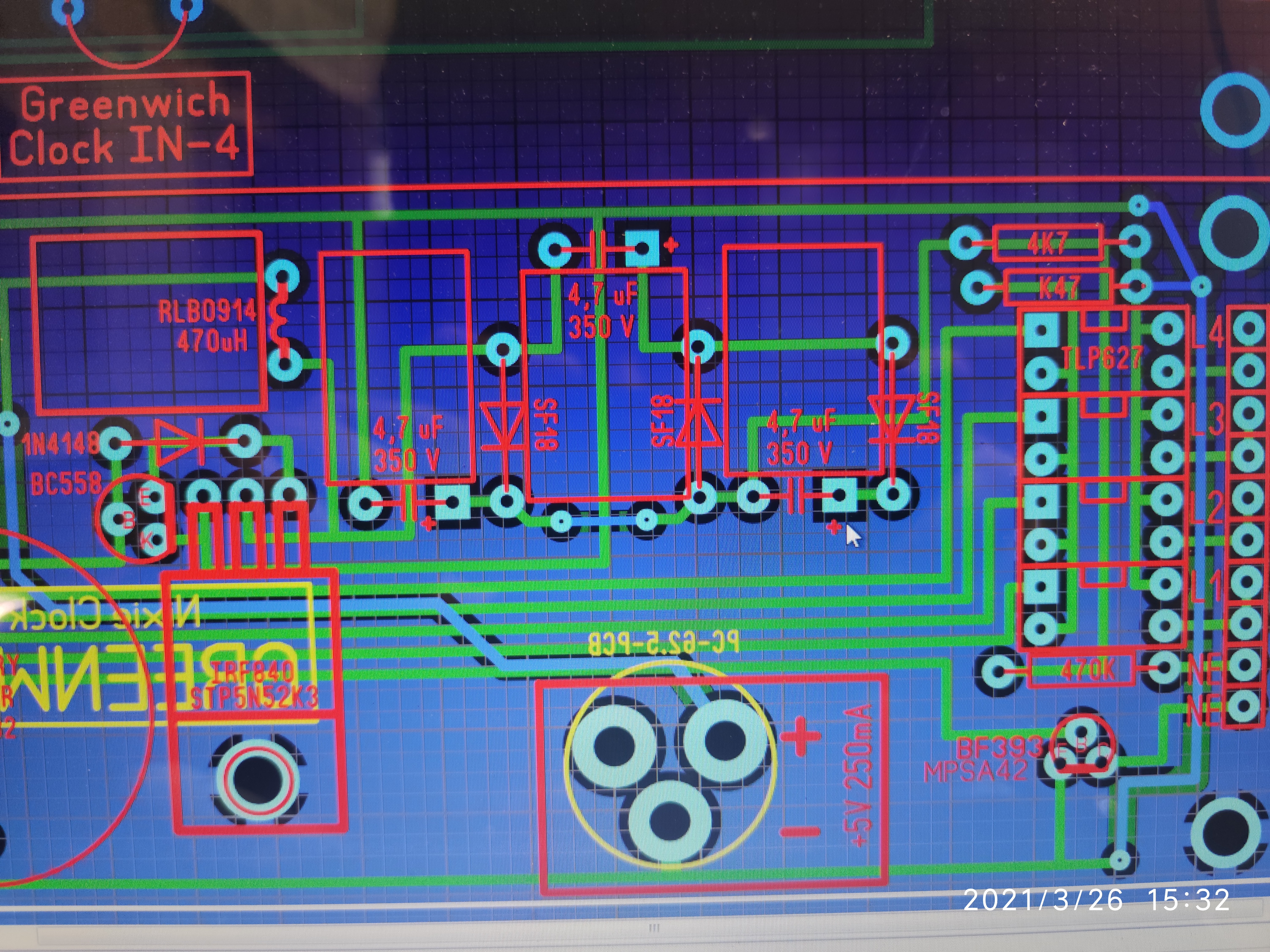

[uquote="Serg-YC",url="/forum/viewtopic.php?p=4004846#p4004846"]Вот я себе и вывихнул мозги как переделать это чудо и довести до ума.[/uquote]
фото платы с двух сторон покажите, подскажем где дорожку перерезать и где соплю бросить.[/uquote]
Плата под белой маской, сложно будет увидеть на ней что либо, могу скинуть Lay файл платы который получил от продавца этой платы
100 раз уже все пере проверил, бред на плате полностью соответствует бреду в лайауте

Re: Часы на газоразрядных индикаторах
[uquote="Alexwe",url="/forum/viewtopic.php?p=4001555#p4001555"]Доброго времени суток уважаемые коты! Уверен где то в этой теме есть ответ на мой вопрос, но размеры чтива ужасают, осилил 350 страниц но не нашел. Купил я заводскую плату часов на ГРИ ин-4 и МК PIC16F628A, питание на IRF840 гантелька на 220, 3 диода и 3 конденсатора, схема с декатроном но без GPS, сама плата реализована без декатрона. Собрал, подключил к 5В, часы не за пустились, анодное всего 48В, пересмотрел-перезвонил всю плату, все дорожки соответствуют схеме, подкидывал катушку на 470, менял конденсаторы, все это никакого результата не дало, напряжение так и оставалось 48В. Из приборов только тестер и ослик dso138, мой походный набор, нахожусь в удаление от цивилизации, магазины/почта недоступны, имеется масса комплектующих и программаторы. Возможно кто то из Вас сталкивался с подобной проблемой? Пробовал разные прошивки но результат не изменен. Подскажите пожалуйста в каком направлении копать?[/uquote]
Копать придётся много и целеустремлённо.
Во первых, это схема к декатрону отношения не имеет. Она описана тут (вторая, без энкодера): http://robocua.blogspot.com/2015/03/12.html.
Второе, которое исходит из первого: "гантелька" должна быть на 470.
Третье. Автор эту схему питает от более высокого напряжения. Ваших 5 вольт не хватит. Возможно, это пытаются компенсировать трёхступенчатым умножителем напряжения, но почему запитались тогда после первой ступени? Непонятно. Автор вашей платы хоть запустил этого "монстра"?
Ну и покажите прошивку, которую Вы туда заливаете.
[uquote="_abdulla_",url="/forum/viewtopic.php?p=4006511#p4006511"][uquote="Alexwe",url="/forum/viewtopic.php?p=4001555#p4001555"]Доброго времени суток уважаемые коты! Уверен где то в этой теме есть ответ на мой вопрос, но размеры чтива ужасают, осилил 350 страниц но не нашел. Купил я заводскую плату часов на ГРИ ин-4 и МК PIC16F628A, питание на IRF840 гантелька на 220, 3 диода и 3 конденсатора, схема с декатроном но без GPS, сама плата реализована без декатрона. Собрал, подключил к 5В, часы не за пустились, анодное всего 48В, пересмотрел-перезвонил всю плату, все дорожки соответствуют схеме, подкидывал катушку на 470, менял конденсаторы, все это никакого результата не дало, напряжение так и оставалось 48В. Из приборов только тестер и ослик dso138, мой походный набор, нахожусь в удаление от цивилизации, магазины/почта недоступны, имеется масса комплектующих и программаторы. Возможно кто то из Вас сталкивался с подобной проблемой? Пробовал разные прошивки но результат не изменен. Подскажите пожалуйста в каком направлении копать?[/uquote]
Ну и покажите прошивку, которую Вы туда заливаете.[/uquote]
Автор этой платы бьет себя пяткой в грудь что все работает, ссылается на проект часов с декатроном https://labkit.ru/html/clock?id=472
Говорит что прошивку брать оттуда же. Я прошиудировал матчасть и понял что схема умно жителя бредовая, пока что не могу вкурить где какую дорожку чикануть, где какую сопельку под весить, хотелось бы запустить шарманку, но это чисто спортивный интерес, собрал плату Элиза слегка переделал ее под верхнюю часть с лампами от этого проекта, явно не хватает мощности преобразователя, 2 лампы работают отлично, ставлю 3ю начинаются приколы, ставлю четвертую начинаю затухать и перемигиваться некоторые цифры, видно что лампы работают на нижнем пороге розжига, ставлю оптрон на точку и все, в момент розжига точки все лампы садятся на жопу, все маргает и дрожит, думаю как поднять мощность преобразователя, катушки на 1000 к сожалению нет. Подключал к плате Элиза 4 ин14 + точка, все работает прекрасно. Прогонять все ин-4 по одной и даже по две они отличнл светятся, даже признаков отравления нет.
Как вариант попробовать вкорячить кренку на МК и подать 8-9в
А вот какой декатрон! Ну тут правда всё должно работать. Только в умножителе второе и третье плечо (конденсатор с диодом) можно не ставить.Проверьте ваши ИН-4 по одной на исправность.. Они и в Элизе должны легко работать. Резать дорожки и "сопли" вешать тут нигде не нужно: что-то неисправно. Можно вместо ламп на оптроны в качестве нагрузки нацепить неоновые лампочки через резистор 300-500 кОм на корпус. Должны светиться.
Это значит: контроллер работает, прошивка что надо. Заодно можно глянуть сколько высокого на конденсаторе. Потом цеплять проверенные лампы и искать дальше, если надо.

[uquote="_abdulla_",url="/forum/viewtopic.php?p=4006532#p4006532"]А вот какой декатрон! Ну тут правда всё должно работать. Только в умножителе второе и третье плечо (конденсатор с диодом) можно не ставить.Проверьте ваши ИН-4 по одной на исправность.. Они и в Элизе должны легко работать. Резать дорожки и "сопли" вешать тут нигде не нужно.[/uquote]
В Элиза резать ничего не надо, я понимаю, проверил все лампы у меня их 8 штук, по одной или по две на плате шикарно работают, все 4 вместе сильно просаживают преобразователь, менял местами лампы но результат тот же, есть собранная плата на ардуино нано, хочу попробовать с ней проверить но навесом подключить все лампы муторно

[uquote="_abdulla_",url="/forum/viewtopic.php?p=4006532#p4006532"]А вот какой декатрон! Ну тут правда всё должно работать. Только в умножителе второе и третье плечо (конденсатор с диодом) можно не ставить.Проверьте ваши ИН-4 по одной на исправность.. Они и в Элизе должны легко работать. Резать дорожки и "сопли" вешать тут нигде не нужно: что-то неисправно. Можно вместо ламп на оптроны в качестве нагрузки нацепить неоновые лампочки через резистор 300-500 кОм на корпус. Должны светиться.[/uquote]
Нет оптроны на ин нужно подключать именно на второе плечо умножителя! На первом как раз около 50в и есть в номинальной нагрузке. А ХХ хватает для вспыхнуть одной- двум ИН. А ошибки я уже указывал посмотрите на скрин из лайота ранее .
сначала высокое на землю подтянуто 4,7кОм (рядом с оптронами) Потом со втрой и с третьей ступени умножителя вообще никуда не идет. А на оптроны высокое идет только с первой ступени умножителя вот вам и 48В

Serg-YC, согласно схемы, ИН-4 берут напряжение с первого плеча. Остальное умножается для декатрона. Для ознакомления
Serg-YC, выходы каждого плеча подписаны. А Вы как это видите?
Коденсатор-диод это одно плечо умножителя, по схеме конденсатор-диод еще конденсатор-диод (это два плеча умножителя) затем через резистор 4,7кОм на четвертые выводы оптронов общим проводом и по одному с третьего вывода оптронов на лампы.
Я свой спутник на фото показал. А вы на своем проверьте если в схемах ошибаетесь.
Serg-YC, проверил. В точке 1 144 вольта, в точке 2 149 вольт и в точке 3 285 вольт. Где заявленные вами 50 вольт сидят?
