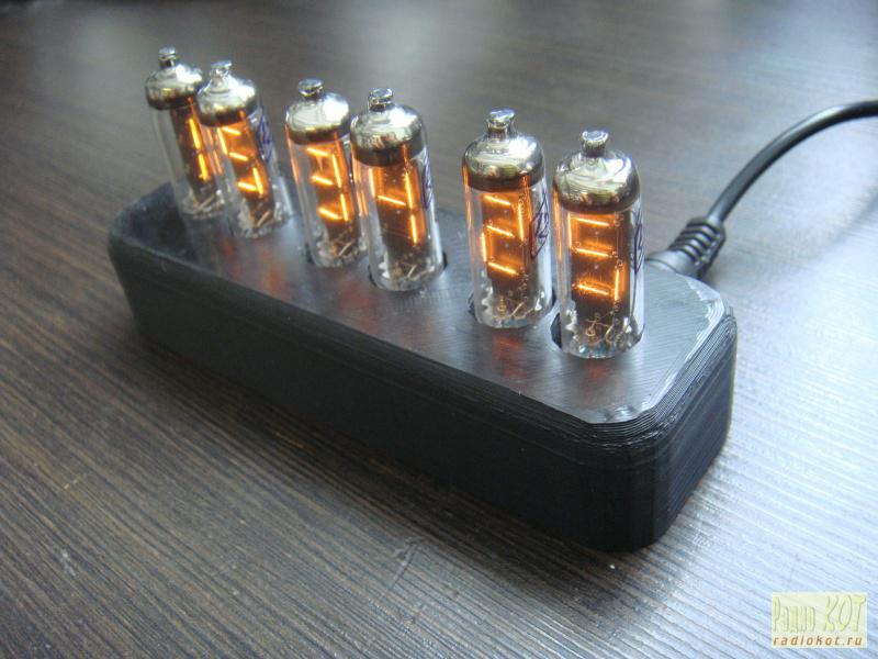

Автор: Medv95 Существует множество схем и описаний законченных конструкций часов на советских (и не только) газоразрядных и люминесцентных индикаторах. Но накальные индикаторы (нумитроны) незаслуженно обойдены вниманием, хотя в отличие от остальных типов имеют самую высокую яркость свечения и они, действительно, "тёплые". Ассортимент отечественных нумитронов невелик: ИВ-9, ИВ-10 (знаки +,- и единица), ИВ-13, ИВ-14 (знаки), ИВ-16 (высота меньше чем ИВ-9), ИВ-19, ИВ-20. Самые популярные ИВ-9 и ИВ-16 с 9-ю выводами - под них и разведена плата.

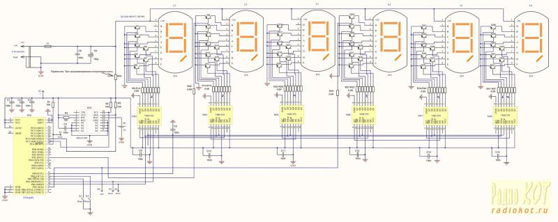

Номинальное напряжение питания индикаторов 3В. Я выбрал статическую индикацию, что позволило отказаться от второго повышающего источника питания и запитать всё от 3В.

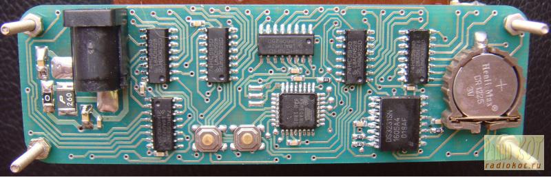

Часы реального времени DS3231SN с литиевой батарейкой CR1225. Контроллер Atmega8L. В последней версии прошивки тактируется от внутреннего генератора 8 МГц. Регистры 74hс595d в so-16. Транзисторы BC817 или BC850 в sot23.

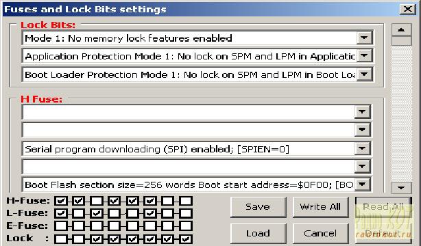

ПРИ ПРОШИВКЕ СЛЕДУЕТ СНЯТЬ ПЕРЕМЫЧКУ R50 (нулевой резистор), которая разделяет питание нумитронов и цифровой части схемы, чтобы не повредить высоким током программатор или USB порт. Контактные площадки для прошивки контроллера есть на плате. Скриншот фьюзов для программы Khazama:

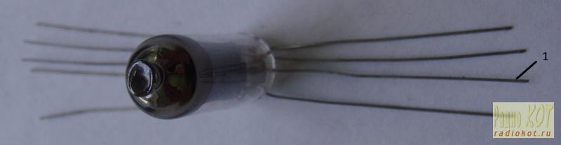

Выводы индикаторов формуются, обрезаются и распаиваются на контактные площадки:

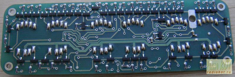

В предыдущей версии часов индикаторы впаивались в отверстия, но практика показала, что после такого "жёсткого" монтажа выровнять или поменять индикаторы довольно сложно. К тому же, применённый способ, позволил сделать конструкцию часов одноплатной.

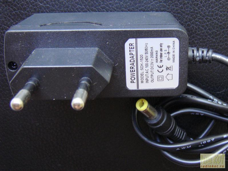

Потребление часов при напряжении 3В около 800-900 мА. Для питания я использую адаптер 3В 2А. К выбору адаптера следует отнестись особенно внимательно, т.к. производители нередко завышают номинальный отдаваемый ток. На плате возле разъёма питания установлен самовосстанавливающийся SMD предохранитель (можно выдрать до 10-15 штук с некоторых дохлых материнок), но если Вы уверены в своём блоке питания, то, естественно, заменяем перемычкой.
Из функционала - только часы. Две smd кнопки - одна устанавливает часы, другая минуты. Секунды во время установки сбрасываются в ноль. В дальнейшем планирую добавить прошивку с термометром, встроенным в DS3231, температура будет отображаться на несколько секунд раз в несколько минут.

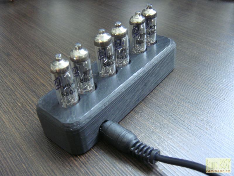

Корпус печатал на 3d принтере. STL файл корпуса в файлах к статье.
