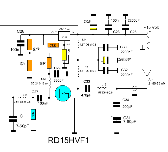

Вот тебе готовый усилитель на 15вт.
Транзы все эти есть на али экспрессе.
Или вместо двух КТ368+кт610 ставь каскад на rd06hvf.

Собрал схему. Вместо кт610 поставил bfg591. На коллекторе кт606 вч напряжение около 10 вольт, а на 591 20 вольт, вместо кт606 ставил 2SC3950, та же картина. Ещё если покрутить подстроечный конденсатор, то никаких изменений на волномере не видно .

Так может это и нормально 20 вольт там ? Чем измеряли ?
Изменения при подстройке должны быть. Может сильно не попали с индуктивностью, может частота ны выходе вообще не та.

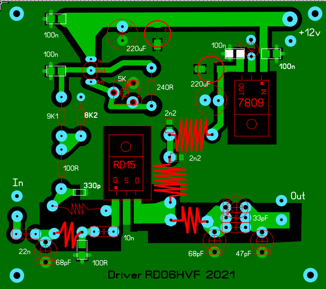

Вот простой драйвер.
В стадии настройки.

т.е. на 50 Ом ? как то многовато, может стоит экранировать измерительную часть. не реагирует на подстройку - как вариант возбуд, большое напряжение на выходе к этому тоже подходит (хотя если принять его за правду вообще непонятно как транзистор выжил), стоит померить ток последнего каскада еще. между последними каскадами емкость стоит поставить подстроечную и тоже покрутить

RA3WSI
Сообщения: 8114
Откуда: КурскЪ
Re: Fm радиопередатчик для свободного радиовещания.
Сообщение RA3WSI »
Или возбуд
