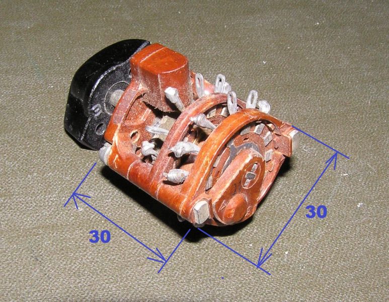

Перекинул БП Microlab в самопальный корпус, и вывел шины на клеммы. Не могу найти микропереключатель на 3 положения: на али есть только с третьей нейтралкой, а для галетного нет места.

Можно вывести и -12 вольт (синий проводочек от платы БП).
Нешто места не найдётся под мелкий галетничек
Снять огромный фонарь +5V и туда селектор.
Индикацию мелким светодиодом вывести подле разъёма.

Я фонарь прицепил не только для индикации, а чтобы и какая-то нагрузка была на шине.
У меня самый маленький такой.
Придётся убирать зелёный фонарь :cry:

Захотелось зачем то перекинуть, ну и ладно.
Галетник для таких токов слаб и ограничивает функционал.
Лучше иметь доступ к трем напряжениям одновременно.
