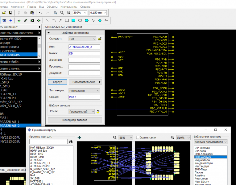

Я инструкции не читал и всё познал методом тыка... может что не правильно.
Имя - это название в библиотеке. Если это корпус то наверное правильно указать тип корпуса, скажем DIP24, а не название микросхемы.
Метка - это то что имеет нумерацию и наносится маской. Типа R, C, DD и пр. Для микросхем обычно DD. Потом на плате все корпуса с меткой DD будут иметь порядковый номер, который присваивается автоматически типа DD1, DD2 и т.д.
Значение - вот тут можно написать TEA5710.
Ну и чтоб видеть эти надписи надо включить их отображение.
Но правильнее оставить поле Значение пустым и указать его уже непосредственно на плате. Ведь корпус стандартный и к нему можно "привязать" ещё сотню других микросхем... а если ты там напишешь TEA5710, то потом все микросхемы в этом корпусе которые появятся на плате будут по умолчанию иметь это значение. Причём при обновлении схемы эти значения будут возвращаться, что дико бесит.

[uquote="timer32",url="/forum/viewtopic.php?p=4332163#p4332163"]Создаю корпус с надписью[/uquote]
Насколько я понимаю, это сделано специально, текст на плату не переносится, чтобы не допустить ошибок, или не запариться. А зачем такое вообще нужно, позвольте спросить? А если вам другую микросхему надо будет установить? Совершенно бессмысленное занятие. При работе с платой в свойствах элемента вносите любое имя детали, и оно будет выводится, и туда, куда вам больше нравится..
P.S. О, опередили.В редакторе корпусов не нужны никакие надписи. И, как правильно написано, к одному и тому же корпусу можно приписать сотни микросхем. Функционал всех микросхем указан в редакторе компонентов с привязкой к соответствующему корпусу.
Примерно так:
В редакторах корпусов значения не надо указывать, это поле необязательно. В редакторе компонентов тоже это поле не обязательно. И, если с микросхемами есть ещё смысл его заполнять, то в случае транзисторов уже не обязательно. Это всё можно вставить уже на схеме и на плате. Я создаю компоненты тоже часто сам, чтобы выводы расположить так, чтобы схему было попроще рисовать, совершенно произвольно располагая выводы. Вот пример разного нарисования микросхемы, но её выводы на схеме жёстко приписаны к "своим" пинам корпуса:
Да, а имена в редакторе компонентов лучше записывать имя корпуса общепринятое, либо чтобы самому понимать. Примерно такая библиотека у меня:
