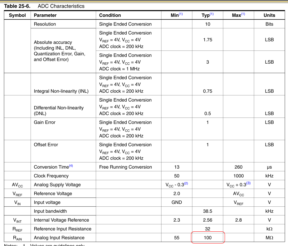

Как-то здесь обсуждали номинал резистора на входе АЦП, вот несколько цитат:
a5021 писал(а):...Ставить больше 10к не очень хорошая идея и вот почему: входное сопротивление АЦП атмеги 10к и если мы будем ограничивать ток на входе...
Vseryj писал(а):АЦП атмеги на время сэмплирования подключает на входную ножку запоминающий конденсатор около 10 пф. При этом, если делитель высокоомный, происходит просадка напряжения на входе АЦП, и соответственно АЦП занижает показания...
и т.д., начало здесь.
Сегодня хотел рассчитать делитель для АЦП, полез в даташит по меге8, а там:
100МОм, это далеко не 10кОм. Может кто-то прояснить этот вопрос раз и на насегда? Что ж там на самом деле?
Мои паяльные станции: первая, вторая, фен.

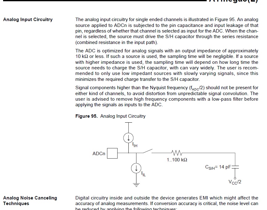

Vseryj
Сообщения: 980
Зарегистрирован: Вс авг 05, 2012 12:46:33
Откуда: Сделан в СССР
Re: Цифровая паяльная станция своими руками.(V 2.0)
Сообщение Vseryj »
Тот же даташит всё объясняет.

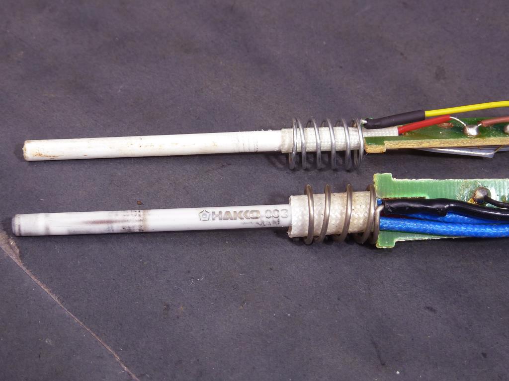

"А вот насчет "паяльника Hakko-907 из Китая" практически уверен, что это НЕ керамический нагреватель, а замазанный в керамику нихромовый с термопарой"
А вто и зря так! Заказывал такой за 10$ пришел на днях. Только маркировок нет, а так керамика с терморезистором. В сети если поискать есть обзоры с фото с таким же заказом.

Блин, ну стопиццот раз это уже обсасывалось, ну читайте тему хоть по диагонали. Отличить один от другого элементарно. У нихрома с термопарой капля белого цемента на конце нагревателя, у керамики с терморезистором "ступенька" на конце и канавка на всю длину нагревателя.
На фото верхний нихром, нижний керамика:
