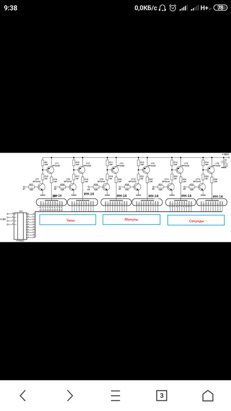

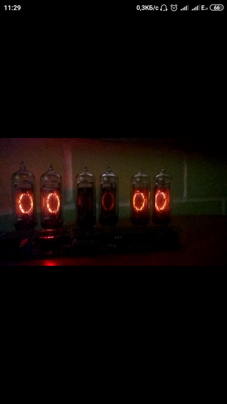

Столкнулся с засветкой ламп... Хочу попробовать более быстрые оптроны. Подскажите какое возможно поставить. На 4 ногах чтоб не менять разводку платы

Не хотца городить на транзисторах , плату достал от китайцев. А так если по этой схеме путем внедрения в первую ,что выше, будет работать?

Re: Часы на газоразрядных индикаторах
в скетче поменяйте время включение и время выключение оптопар
[uquote="ksv2109",url="/forum/viewtopic.php?p=3606084#p3606084"]в скетче поменяйте время включение и время выключение оптопар[/uquote]
Я думал над этим. Не пробовал. Мне кажется от этого не изменится ничего. ничего.Дело в том, что засветка происходит тогда, когда режим времени сменяется режимом показа температуры или даты. Светятся цифры, которые вообще не должны светиться. Как будто где то коротит . Флюс отмывал зубной щеткой, исключено что из за него. Вычитал ,что к155ид1 бывает барахлит, и ставят км155ид1. Типа с ней засветок нет. Имхо надо пробовать.
гыыыы.
либо паразитная засветка аппаратная либо программная.
при подключении анодов так
засветки не буит 339%.
касательно афтоской схемы утверждать не могу что там не верно, но.
момент может быть в коде, если он поджигает "выключенные аноды" на очень короткое время при быстром переборе. код зырить нужно.
собственно вот. яркость максимальная.
соседние катоды бликуют, но никакой подсветки.

[uquote="SSkot",url="/forum/viewtopic.php?p=3606115#p3606115"]гыыыы.
.[/uquote]
Ты предлагаешь сопротивление добавить. Но опять же, у тебя я так понял 200 вольт. А у меня 170. Сопротивление убавить должно напряжение. Разве нет?
Говоришь "поджигает аноды на очень короткое время...." Это аноды тех двух средних ламп? (в моем случае). А где бы это в коде посмотреть, подскажите.
[uquote="саши",url="/forum/viewtopic.php?p=3606122#p3606122"]Ты предлагаешь[/uquote]
я ничего не предлагаю, эт мои часы и все с ними хорошо. делайте так как считайте нужным. похер сколько там вольт. в жизни 180, до 200 с 12 так и не разогнал на одном 34063.
[uquote="саши",url="/forum/viewtopic.php?p=3606122#p3606122"]..." Это аноды тех двух средних ламп? (в моем случае). А где бы это в коде посмотреть, подскажите.[/uquote]
а каких же еще.
в исходнике, у афтора спросить мона. прогнать в симуляторе.
да тыкни ослом (через 1:10) в свои аноды, вся проясниться.
а каких же еще.
ок.
бирем осциллограф 1 шт.
уродливый щуп делитель 1:10
выставляем чувствительность аттенюатора 20в/деление, скорость развертки в 3-4 раза быстрее времени перебора увех анодов.
тычем щупом в подозрительный анод и наблюдаем тычки или их отсутствие и делаем соответствующие выводы. усе.
[uquote="voyna",url="/forum/viewtopic.php?p=3606358#p3606358"]Модераторы, может пора банить за глупость и лень?[/uquote]
Не все такие умные как Вы. Если умные, лучше помогите советом. Нет совета, проходите мимо. Тема про часы, имею право спросить.
Всем кто откликнулся, спасибо.
Разобрались. Пришли к выводу что это все из за к155. Решено поставить по стабилитрону на выходы к155.
