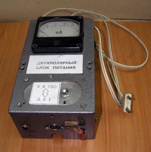

Навстречу 100-летию создания СССР.
Самопальный вольтметр из миллиамперметра 1 мА из советского трамвая.

Телекот писал(а):А название таких чудо диодов какое?
Ты бы лучше спросил чем он такое чудо намерил? :))
GubaRewa
Сообщения: 1316
Зарегистрирован: Вс янв 15, 2012 13:58:35
Откуда: Моздок
Re: Мелкие вопросы по питанию.
Сообщение GubaRewa »
Наверно, моим чудо-прибором... :)
