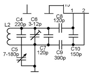

[uquote="Morroc",url="/forum/viewtopic.php?p=4416361#p4416361"]У вас именно MC3361 ?[/uquote]
У меня вот такая:
[uquote="Morroc",url="/forum/viewtopic.php?p=4416361#p4416361"]Щуп 1:10, у 1:1 емкости может быть достаточно чтобы завалить генерацию.[/uquote]
Да, на ряде генераторов, собранных на макетке, при 1:1 генерация срывалась
Добавлено after 5 minutes 48 seconds:
[uquote="Morroc",url="/forum/viewtopic.php?p=4416361#p4416361"]С номиналами 68пф и 220пф у меня не завелось. l[/uquote]
А как тогда автору удалось завести гетеродин с другими номиналами и вот с такой схемой контура?! :dont_know:
Честно говоря, не нашел в отечественном инете повторенние этой конструкции((
Morroc
Сообщения: 19495
Re: Собираю приёмники/передатчики/другие "частотные" схемы
Сообщение Morroc »
В даташите MC3361 220 и 68, а вот у LM уже 120 и 50 как я поставил, ну и контур с кварцем могут немного по разному на это реагировать.

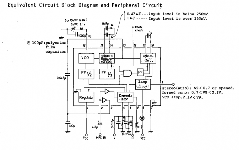

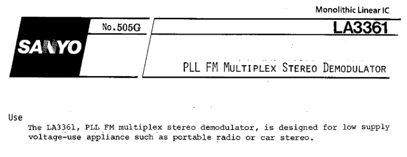

Сегодня открыл даташит конкретно на микросхему LA3361.
И что увидел я :shock: :)))
:facepalm: :facepalm: :facepalm:
И в структуре микросхемы я не обнаружил приемного тракта(((
Я так понимаю это стерео демодулятор с ФАПЧ???
Diskovod
Сообщения: 181
Зарегистрирован: Пт окт 22, 2021 13:50:39
Сообщение Diskovod »
Он самый.
Надо LM3361 брать.
