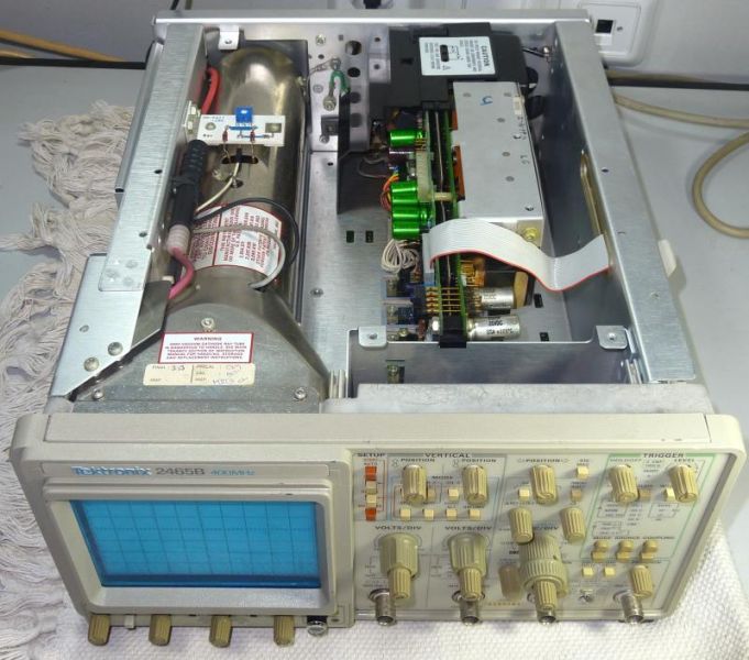

SM898,
Насчёт того Филипса, что на прошлой странице фотка - думается мне (может,
ошибаюсь?), что он таки цифровой, но с выводом информации на ЭЛТ.
На той фотке PM3055, и он таки аналоговый, но с цифровым управлением. У меня PM3355 -- у него два режима (аналоговый и цифровой).
А бывает ещё такое:
Питальник в центре корпуса, а остальные платы размазаны по стенкам...
И, кстати, насчёт фильтров. Посоветуйте фильтр для схемы синхронизации (DC-AC-ФНЧ-ФВЧ). Главный критерий -- без механических переключателей (на реле или аналоговых ключах), и если на реле, то с минимальным их количеством. Полоса пропускания -- где-то до 60 МГц.
