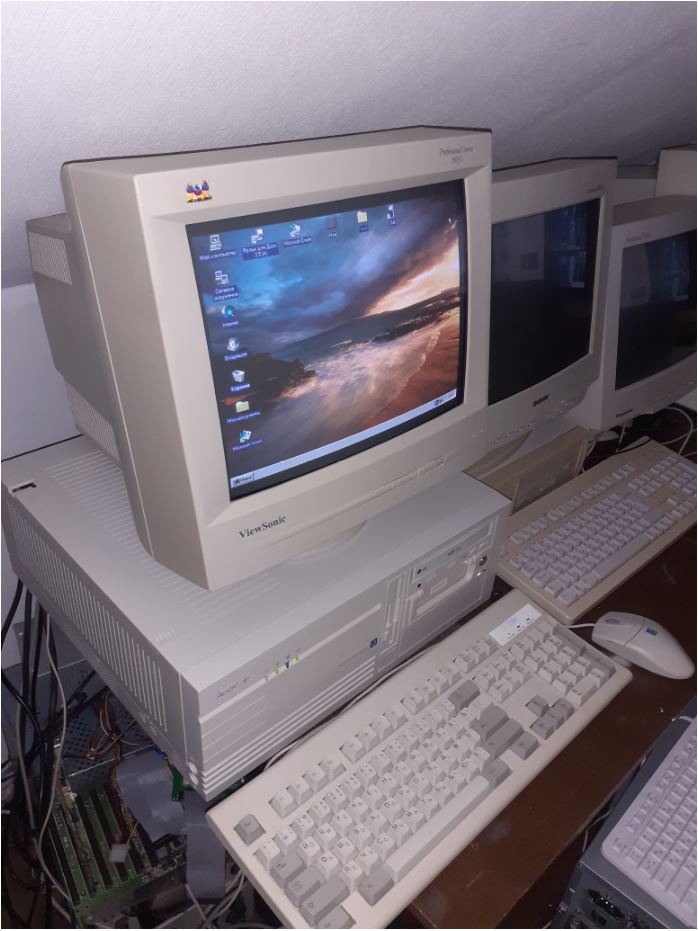

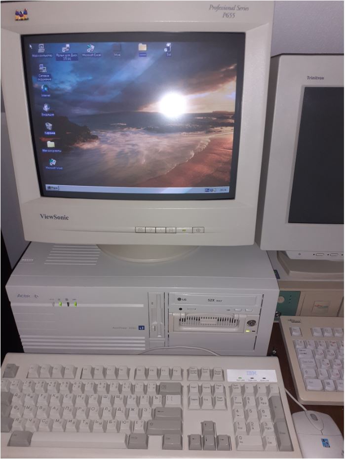

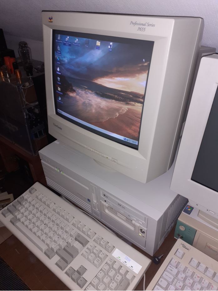

Сегодня еще одну посылку разобрал.
AcerPower 433sv, но пустой без моника клавы и мыша.
