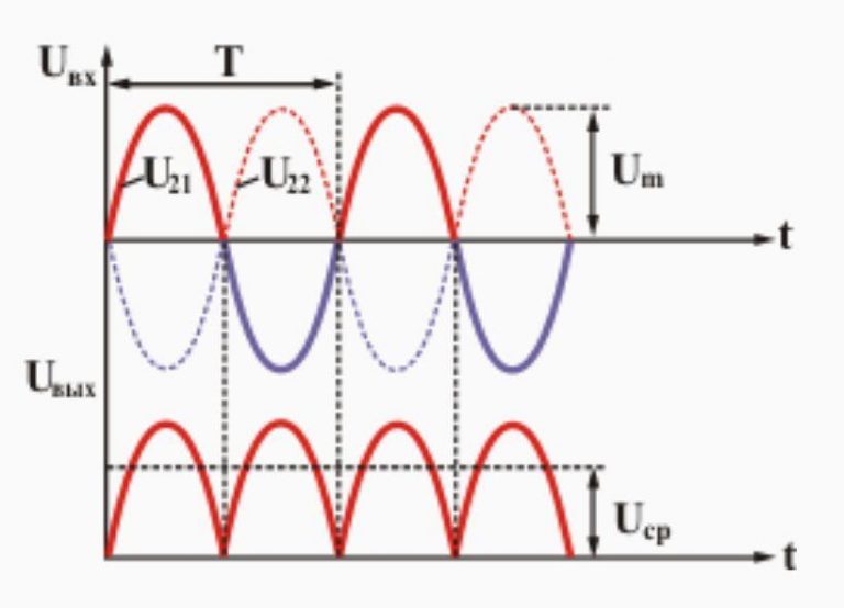

Там годится любой мелкий трансформатор с первичкой на 230В. Коэффициент трансформации надо учесть в делителе напряжения, после диодного моста надо поставить сглаживающий конденсатор приличной емкости, иначе непонятно что будет цифровать твоя дурхуинка. Коэффициент амплитуды синусоиды тоже надо учесть либо в делителе, либо программно.

Сообщение zheka3 »
kentgaryk так мне и нужно цифровать мгновенный значения без сглаживания чтобы понять что там в сети происходит :)

Сообщение kentgaryk »
После моста там происходит вот это с частотой 100гц . Нижний график.
Если оно тебе надо оцифровывай. :dont_know:

Сообщение zheka3 »
Да, то что нужно :music:
