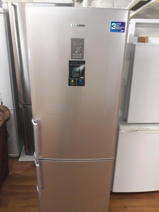

случилась непонятка с KA75330 этот супервизор мной поначалу был спутан со стабилизатором, а потому увидев на входе и на выходе по 4,95в я его признал негодным и дальше схему не анализировал... но почитав даташит понимаю, что не понимаю...
вроде он должен ресетить проц, но проц работает - это доказывают динамическая индикация и почти нормальное поведение холодильника (самсунг) (всё хорошо, кроме измерения температур - он их все значительно завышает, и из-за этого не вырубает компрессор)...
_______
если верить схеме в д.ш.,
(а больше я никакой инфы о его поведении там не нашел), то он должен при превышении уставки замкнуть выход на землю (чего не наблюдается)
есть ещё мысль, может он включен как управляемый стабилитрон? (может ли он так работать? :dont_know: ) к сожалению схему на предмет такого включения изучить не догадался...
ещё: измерители - делители, один из резисторов термочувствителен, на питание делителей приходит 4,95в на выходе около 2,3в... т.е. если их питать сильней чем надо, то и на выходе будет больше чем надо (вроде не противоречит сложившейся ситуации)
сегодня в конце раб. дня у меня будет пять минут на приведение этого холодильника "в чувства"... :?
думаю попробовать спаять стаб на 3.3в на тл431 и вкорячить туда, (т.к. нужного супервизора у меня нет) если есть чего подсказать - жду с нетерпением :idea:

Ivanoff-iv, он не так работает. Возьмите регулируемый БП и подайте на его вход напряжение от нуля до 5 вольт. А выход подвесьте через резюк 1кОм и светодиод на плюс 5 вольт. Поднимая напряжение с ЛБП от нуля - появится порог 3.3 вольта при котором светодиод погаснет! Но его состояние не изменится из-за огромного "гистерезиса" и пока не сбросишь полностью питание - он не изменит состояние.
На 3-й странице ДШ есть схемы проверки: http://www.mouser.com/ds/2/149/KA75330Z-90129.pdf
Там открытый коллектор, и если к нему ничего не "притянуто" - то ничего и не будет.
Он нужен для моментального ресета проца, при плавно изменяющемся напряжении. Например, если в питании ёмкости большие и они плавно заряжаются.

т.е. он в схеме работает правильно (Uвх=4,95в - транзистор закрыт)?
просто, анализируя схему, я пришел к выводу, что должно быть наоборот (ОУ работает как компаратор, при подаче на его + вход большего напряжения подаст ток на выход и откроет ключ)
п.с. проверить сейчас не могу - он остался в холодильнике...
alexradio1103 писал(а):Но его состояние не изменится из-за огромного "гистерезиса" и пока не сбросишь полностью питание - он не изменит состояние.
да, про "огромный" гистерезис в 30-100мВ в даташите написано, НО! наличие гистерезиса означает, что как опора он использоваться не может при всём желании.
значит... опять становится непонятно, почему все измерения завышены
Добавлено after 5 minutes 42 seconds:
ПС, я понимаю как и для чего он работает... вопрос в другом, правильно ли он сейчас работает (бывают процы, сбрасываемые как низким, так и высоким уровнем) и если нет, то могут ли из за него завышаться показания термодатчиков?

выходтит так... :dont_know: Пока транзюк закрыт - ресет есть, как только на 7533 появится уровень выше 3.3 вольта - транзюк откроется, притягивая собой ногу "ресет" проца к земле.
А измерения каким боком к "ресету"?

времени на "первичный осмотр" было немного и я руководствовался тем что вижу...
завышают все датчики (резистивные), значит беда общая и в сами датчики можно не лезть,
решил промерить напряжения 7812 - выход 12в, 78L05 - выход 5в, 75330 - выход 4,9в, они-же на верхних плечах делителей измерения температуры... непорядок! решил я, в общем-то не разбираясь кто он, и куда подключен, потом посмотрел в интернете, что хоть и работает он не так, как написано в ДШ, но к этим "безобразиям" скорее всего непричастен... :(

Ivanoff-iv, только самое главное не сказали - прибор-то какой??? :))

Кроме того, если он ведет себя некорректно - почему ресет не ресетит? (проц, то фунциклирует), вот я и подумал, а может он вовсе не за ресет тут дергает?
прибор: холодильник самсунг ноуфрост двухкамерный однокомпрессорный с красивой голубой панелькой на дверях...
(более подробного шильдика мне не попалось, да я и не искал, т.к. пользы в знании точного названия не вижу - есть опыт, чинил Атлант, там в рамках одного вида столько вариантов мозгов, что их продают совместно с фронтальными панелями во избежание нестыковок)

Так ресет работает только при включени! Его и не заметно. :) Он нужен чтоб дать пинка процу - чтоб правильно завёлся... Там проблема в другом... Хто сказал, что ресет не работает?

если при работе (Uпит>уставки) на выходе высокий уровень вместо низкого (сигнал то неправильный не при запуске, а при работе) и прибор не находится в состоянии постоянного сброса, то либо я неправильно понял Д.Ш. и там и должен быть высокий уровень, либо это не ресет, если это не ресет, тогда что это?

Ну, вот и всё, рабочий день окончен, а холодильнику я так и не помог... :(
Зайду, замкну выход 75330 на землю, посмотрю, ресет ли это был, заодно сфоткаю плату, чтоб подумать на досуге...

надо датчик температуры искать. (Ты бы еще светодиоды и автомат возле счетчика проверил :))) )

их там 3 штуки, показания 2х из них отображаются на дверной панели (оба сильно завышают) сопротивление третьего равно сопротивлению второго (они оба находятся в морозилке) сопротивление всех датчиков меняется вслед за окружающей температурой...
отсюда я делаю вывод об исправности датчиков
и иду искать неисправность на плате управления, а конкретнее в цепи питания датчиков или контроллера... (просто времени было мало и я не понял что этот 75330 не относится к цепям питания)

так он и к показаниям температуры никаким боком. скорее всего должен быть еще один, опорный. он должен еще компенсировать наружную температуру. посмотри может подстроечник где стоит.

подстроечника нет, но есть датчик температуры на самой плате, подцеплен подобно остальным...

только мне не очень понятно, зачем компенсировать наружную температуру, ведь в качестве датчиков не термопары?
