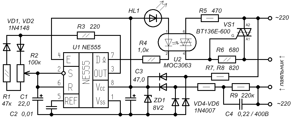

Доброго времени суток!
Уважаемые форумчане, очень прошу подсказать куда идти почитать или рассказать на тему того чтобы собрать диммер или какое другое устройство для паяльника и/или клеевого пистолета. А то греется такое ощущение что очень сильно, да и в принципе очень не помешает возможность регулировки.
Покупать не знаю хорошая ли идея,да и если просто делается и не дорого выходит - тогда интереснее конечно самому сделать.
Из самых дешевых нашел что-то типа http://spb.vseinstrumenti.ru/electrika_ ... -Responses но не знаю норм так или спаять дешевле.
Заранее большое спасибо за ответы!
P.S. Нашел еще такое - http://radiohata.ru/power/363-simistorn ... 1-kvt.html
Что скажите?
