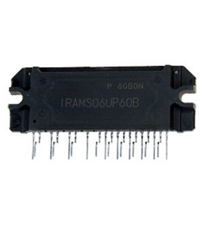

Всем привет!создаю новую базу для элемента, но не знаю как называется сей корпус. мож кто знает?

Chip115 писал(а): мож кто знает?
Производитель.
http://www.irf.com/package/pkiram.html
Chip115
Сообщения: 1132
Зарегистрирован: Пт фев 16, 2007 14:18:20
Откуда: Новосибирск
Re: Опознание радиоэлементов
Сообщение Chip115 »
спасибо! не знал про эту "фишку" ))
