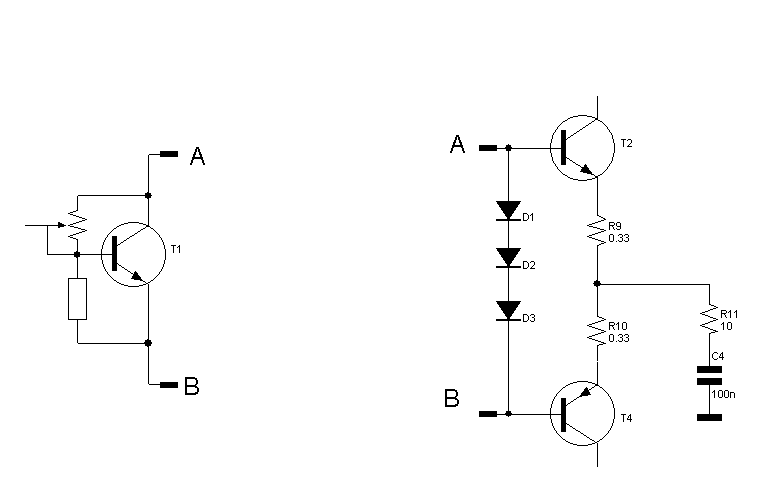

рибяты, а пробовал кто нибудь в место диодов такую схему прикошачивать? :)

да и все транзисторы на общий радиатор

Давно известное решение. Очень удобно0 ток покоя регулируется плавно и в больших пределах. Резисторы в эмиттерных цепях ни к чему, только потеря мощности выходного сигнала. Ну, если на этих резисторах реализована защита- тогда другое дело..

это какие не нужны??? :shock:

Низкоомные 0.33 ома в эмиттерах выходных транзисторов.

Я активно использую,уже 2 или 3 месяца,элементы как в схеме,база импортная. Предел его мощи не знаю,для 10" динамика с головой хватает на макс никогда не выворачивал,для 12" нуна больше. На входе пассивный ФНЧ,тобишь сигнал ослаблен. Смотря какая чувствительность динамика,так и будет играть. Фонит зараза только на низкой громкости.

кто нибудь знает vt3 какую мощность рассеивает? :)

TIP31C
Total power dissipation Tc=25 С Pd=40 W
Tc>25 (градус)C Pd=0.32 W/ (градус)C
Читайте даташиты. :)))
