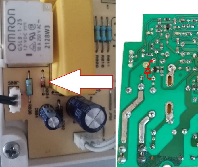

Здравствуйте. Имеется плата управления al133-00015.1 на которой имеется элемент который хотелось бы опознать. Если диод его номинал. Или схему. Заранее спасибо.
общий вид
(139.07 КБ) 78 скачиваний
компонент уже заменен. но его пробивает. старый взорвался (маркировку не причитать)
(195.6 КБ) 67 скачиваний

[uquote="Olegneo-s",url="/forum/viewtopic.php?p=4541668#p4541668"]... на которой имеется элемент который хотелось бы опознать. Если диод его номинал.[/uquote]
Блин незнал что у диода есть номинал :lol: это жо не резистор или конденсатор. Предлагаю отпаять диод и скорее всего на нём будет что-нибудь написано, дальше гугл в помощь. Второй вопрос: чем вас заинтересовал этот диод, на вид вроде нормально выглядит, могу предположить что это обычный импульсник типа 1n4148 стоит неподалёку от релюхи и скорее всего параллельно катушке, если так то подойдёт любой импульсный :tea:

А можно ли найти схему данной платы?

[uquote="alex_",url="/forum/viewtopic.php?p=4541759#p4541759"][uquote="Olegneo-s",url="/forum/viewtopic.php?p=4541668#p4541668"]... на которой имеется элемент который хотелось бы опознать. Если диод его номинал.[/uquote]
Предлагаю отпаять диод и скорее всего на нём будет что-нибудь написано, дальше гугл в помощь. Второй вопрос: чем вас заинтересовал этот диод, на вид вроде нормально выглядит, могу предположить что это обычный импульсник типа 1n4148 стоит неподалёку от релюхи и скорее всего параллельно катушке, если так то подойдёт любой импульсный :tea:[/uquote] Диод уже был поменян. Штатный разорвало :-) маркировку не прочитать. Тот что впаян сейчас, по совету продавца в магазине радиодеталей, опять пробило. Нужна схема.

Чтобы понять, в какой цепи стоит этот диод, что это за диод и чем его можно заменить нужно фото дорожек платы. Как можно понять, что там было до того как его поменяли? Кто его менял и имел ли вообще понятие этот кто то о том, что он делает?

Кто его менял и имел ли вообще понятие этот кто то о том, что он делает? Этот кто то при прозвонке реле понял что на контактах катушки есть КЗ начал выпаивать элементы и обнаружил что при удалении (диода) КЗ ушло. Фото обратной стороны будет позже. Сейчас после прогрева платы в месте нахождения (диода) феном машинка вроде завелась. Но это рандомно (по ее настроению)
Первоначальный пациент. Допускаю что он скончался при вскрытии :-) Но КЗ точно было на нем

Сообщение AlexS4 »
Olegneo-s, 1n4148 можно например или почти любой диод что под рукой скажем 1n4007.
это снаббер обмотки реле. 20+V 0.2+A скорость и прочее пофик
