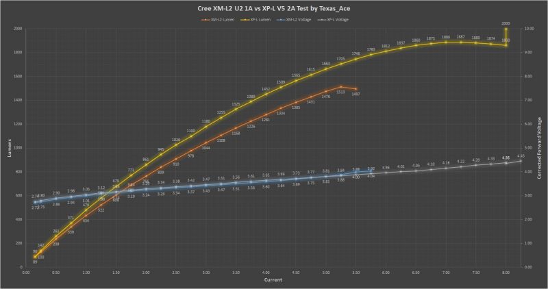

Меньше 3,4 на батарее кпд станет больше 100%. Наверно 146%
Сообщения: 36290
Откуда: г.Мариинск
Сообщение Телекот »
Нет останиться близким к 100%, просто яркость начнёт падать. сначала медленно потом быстрее, зато отпадает необходимость ставить защиту от сильного разряда. судя по графику теряем не много заряда.

[uquote="Килиманджаро",url="/forum/viewtopic.php?p=4448263#p4448263"]при мощности свтодиода например 10 ватт (падение на нем 2,7 вольта и ток 3,7 ампера)[/uquote]Мы же о реальных вещах. В нашу Вселенную таких светодиодов не завозили.
Если брать самый популярный в фонарях XM-L2, то при 3А на светодиоде падает около 3,4В, как раз 10Вт и будет
А относительно сабжа, почти наверняка будет куда похуже светодиод, с еще более высоким напряжением на 10Вт.
[uquote="Килиманджаро",url="/forum/viewtopic.php?p=4448263#p4448263"]при подсоединении например к аккумулятору 4 вольтовому?[/uquote]Опять же, что за аккум то?
В нашей Вселенной неплохим (почти лучшим 18650) считается NCR18650GA, но он, даже совсем новый, до 4В будет держать только несколько секунд, только если был полностью заряженным:
Многие другие аккумы, или этот же, но не новье, ни секунды не удержит 4В на 3А.
И это без учета падения напряжения на проводах/контактах/пружинах/выключателе/защите/ и др. В реальной жизни драйвер не имеет шансов когда либо увидеть, при питании от обычного лития, 4В питания на 3А.
Ну и посмотрите разрядную кривую аккума. И прикиньте средний КПД драйвера в реальных условиях, за все время разрядки аккума. Как раз таки средний КПД до 90% и получите, а не редко даже и больше. Что выше КПД большинства типовых импульсных фонарных понижаек. При гораздо большей простоте и надежности, а также меньшей стоимости для линейника.

Судя по графику даже с драйверов в виде резистора ток в основном сильно не меняется, он меняется первые и последние 10%.
Так что если выбрать светик и батарейку с запасом то нужен просто резистор.

Телекот, Ты всегда привык пастись на помойке из китая. Посмотри падение нормального хм-l на токе например 1ампер если хочешь сделать нормальный свет а не просто светящуюся печку при максимальном токе и низком удельном световом потоке при этом.

Светики с падением 2,9в надо ещё найти в продаже. В основном в фонариках используют обычные светики.
