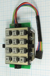

У меня где то был кнопочный антивандальный НН от таксофона типа такого
Можно конечно ради прикола повесить на стену телефонный аппарат, типа
замаскированный кодовый замок...

Одно время у нас пошли кнопочные антивандальне НН на 1008ВЖ1 микросхеме.
Я старался менять дисковые НН на них. Такой кнопочный мог пару лет простоять
спокойно. А дисковый меняли минимум раз в месяц.
Любимый АМТ-69/2 с любимым кнопочным НН из нержавейки
