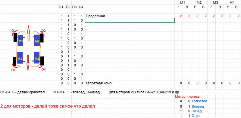

lerich_p, Вам кажется нужна примерно такая таблица.
После того как заполните используйте карты Карно для каждого F,B каждого мотора. После оптимизация и все.
PS: 2 в М1-М4 я понимаю примерно так - делай последное пока сработает какой то датчик, или лимит времени - особый случай.
Удачи Вам и успехи.

Так в первом посте у меня такая таблица естьdiplodok писал(а):lerich_p, Вам кажется нужна примерно такая таблица.

Как в Вашей таблице Вы видите разницу меж Поворот влево и вправо?
Я говорю Вам о пути синтеза логику.
Re: Изделие-1 или мой Бастер
Продолжаем
1. Заполняем нашу таблицу. Момент доволно ответственный
я сделал только для М1
2. Заполняем карта Карно
и
3. Выводим лог. функции. Красным цветом дал отрицание датчиков
а в формуле отрицание маленкими буквами
Таким образом М1f = d2D3D4 | D1D2D3d4 и M1b = D1D2d3d4 | d1D2D3D4
4. Отсюда делаем схему:
Таким образом для управление М1 нам понадобились два корпуса. Мы пока не делали оптимизацию и т.д.
не рассматриваем и особого случая - 2 в таблице п.1
Недостаток данного метода - каждая ошибка в п.1. ведет к (не дай Бог) полной переделки
Меньшей кровью обойдется использование какого-то EPROM-а. ТС виднее.
