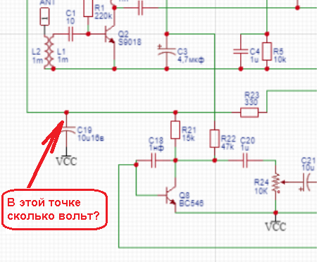

[uquote="enjey008",url="/forum/viewtopic.php?p=3721535#p3721535"]Сперва 2.5 вольт при подключении щупов, потом начинает проседать до ~2.2 - 2.3 вольт[/uquote]2,5 вольта это на коллекторе или на эмиттере? [uquote="___",url="/forum/viewtopic.php?p=3721526#p3721526"]Постоянное напряжение на коллекторе и на эмиттере Q1 относительно общего провода какое?[/uquote]
[uquote="___",url="/forum/viewtopic.php?p=3721536#p3721536"]2,5 вольта это на коллекторе или на эмиттере?[/uquote]
А, я замерял коллектор относительно эмиттера...
Относительно коллектора - DC 2 вольта.
Относительно Эмиттера - DC ноль.
Относительно Базы - DC 0.3 вольт.

[uquote="enjey008",url="/forum/viewtopic.php?p=3721541#p3721541"]Относительно Эмиттера - DC ноль.[/uquote]Это значит ток через транзистор Q1 совсем не течет.
Он же равен напряжению на эмиттере деленному на R7. У тебя же на R7 ноль вольт, т.е. Q1 закрыт.
Да и на коллекторе маловато что то. Это значит схема даже БЕЗ УНЧ потребляет у тебя порядка 20 ма, то откуда такой большой ток. Он там не может быть больше 5 ма.
Или с резистором R23 напутал. Он точно 330 Ом?
По прикидкам должно быть не менее семи вольт.
Вероятно выявил еще не все ошибки при составлении печатки.

В этой точке относительно общего, 3.9 вольт.
Проверил R23 R8 R6 R4 R5 R3 R7, все по номиналам.
Выпаял и проверил транзистор, исправный.
По прикидкам должно быт не менее семи вольт.
Вероятно выявил еще не все ошибки при составлении печатки.[/uquote]

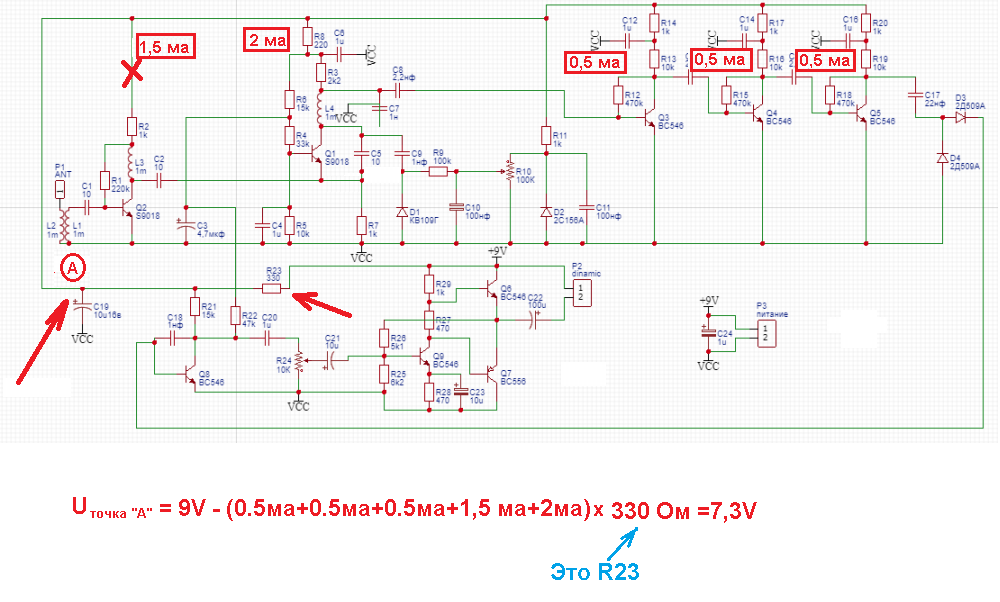

Вот я на схеме нарисовал токи, что должны быть в схеме, если в печатке нет ошибок. И это без всякой наладки. Просто если схема спаяна правильно, то они больше и быть не могут.
Это значит общее потребление схемы БЕЗ УНЧ будет порядка 5 ма
А из этого следует, что на резисторе R23 упадет порядка 1,7 вольта.
Внизу на картинке расчет.
У тебя же на резисторе R23 падает 5 вольт, а значит ток той части схемы, что я написал
5V:330 Ом=15 ма
Откуда взялся такой ток?
Добавлено after 9 minutes 57 seconds:
Или Q2 полностью открыт, да и то вряд ли это такое за собой повлечет, но тогда нужно подобрать R1 и установить ток через Q2 1 - 2 ма
Ток через Q2 можно определить измерив напряжение непосредственно на резисторе R2.
Потом это напряжение разделить на величину R2, т.е. 1 кОм
Отключите Q2 и проверьте напряжение в точке"А"
Или ошибка в печатке.
5V:330 Ом=15 ма

Напряжение на R2 0.05 вольт, получается ток 50мка

Вот и смотрите.
Ток Q2 равен 50 мка
Ток Q1 равен нулю.
Остались три транзистора Q3, Q4 и Q5, но они в сумме максимум 2 ма потребляют даже если их полностью открыть, т.к. в коллекторах у них стоят резисторы по 10+1=11 ком
Что там у вас еще лишние 13 ма потребляет?
Куда ток в 13 ма дополнительно уходит?
Разбирайтесь, что неправильно припаяли.
Правда там еще Q8 подключен, но если и его полностью открыть, то ток через него будет меньше одного миллиампера. Он же через резистор R21=15 кОм подключен.
А R22 нужно выбросить. Зачем он нужен?
Ток Q2 равен 50 мка
Ток Q1 равен нулю.

Я не знаю зачем он нужен) Я не составлял схему.
Значит, сделал я БП на стабильные 9 вольт от сети, а то на кроне напряжение реально проседает до 7,4 вольт при подключении...
Замерял некоторые сопротивления, сначала напряжение на них, а после вычислил ток, получилась такая картина:
Общее потребление 20ма. Ищу проблему.
