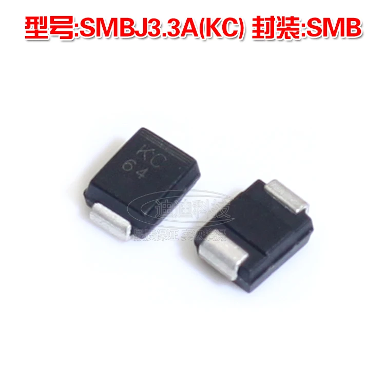

может его можно откуда нибудь выпаять, раз он самый распространённый? объясните как его опознать?

Вторая строка может быть произвольной, важна маркировка "КС" и логотип Vishay. Без логотипа обычно идёт лютый китай. :evil: :kill:

Максимальное импульсное напряжение ограничения при типовых длительностях испытательного импульса 10/1000 μs. или 8/20 μs. (время нарастания фронта/длительность импульса).
