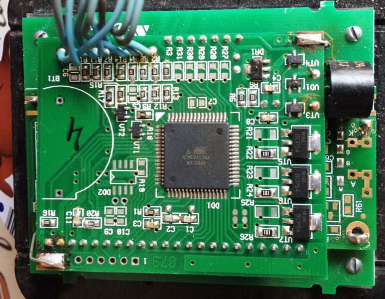

Доброго времени суток!!!
В очередной раз нуждаюсь в Вашей помощи.
Имеем бортовой компьютер от УАЗика, владелец при подключении неправильно подключил питание.
Красным выделены выгоревшие полупроводники.
Подскажите пожалуйста их маркировку.
DA1
VT3 и VT4
VD1
С уважением, Сергей.
Сообщения: 6643
Откуда: Ливны
Сообщение korob »
DA1 - L78L05
VT3 и VT4 - DTC114ECA

[uquote="korob",url="/forum/viewtopic.php?p=4033739#p4033739"]DA1 - L78L05
:)[/uquote]
VD1...Скорее всего просто ДИОД
Сообщения: 6643
Откуда: Ливны
Сообщение korob »
Само собой разумеется это диод из серии BAW, BAV и т. д. Но вот какой конкретно не видно из-за маркировки (видно только первую "А"). :(
Позволю предположить что это может быть либо BAW56 (A1), либо BAV70 (A4). :roll: :dont_know:
Сообщения: 244
Зарегистрирован: Чт ноя 19, 2020 14:36:17
Откуда: N44.977113 E37.333451
Сообщение Валериевич »
Парни, огромное СПАСИБО !!!
