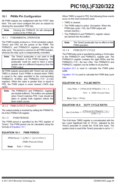

Ты меня канешна извини, но почему ты все делаешь через жопу?
Ты даташит на МК хоть раз открывал? :facepalm:
Как ты думаешь, что выделенное на скрине обозначает?

[uquote="igorg1",url="/forum/viewtopic.php?p=4796234#p4796234"]Картинка замечательная - только к нам не имеет никакого отношения - ПАТАМУШТА у нас всё равно в регистрах PWMxDCH/L есть значения[/uquote]
Это становится не просто смешно, а гомерически смешно... :)))
Как может не иметь отношения к нам ОСНОВНОЙ регистр ШИМа управляющий дьюти циклом (DC)?
Именно его надлежит грузить отсчетами.
Смысл скрина приведенного мной в предыдущем сообщении состоит в том, что при загрузке новых значений они буферизуются и применяются только при апдейте таймера. То есть в течении периода ШИМа изменить дьюти цикл невозможно. Он автоматически будет загружен из буфера при переходе таймера через ноль.
[uquote="igorg1",url="/forum/viewtopic.php?p=4796234#p4796234"]какое отношение имеет 10 бит ШИМ к командному циклу????
Сделаю ШИМ меньше (ну или несущую ШИМ увеличу, или частоту камня уменьшу) - что изменится?[/uquote]
Ты имеешь дело с 8-битным МК. Загрузка 10 битного значения происходит не за 1 машинный цикл, а примерно за 3...5 циклов В ЛУЧШЕМ СЛУЧАЕ. Неужели ты не понимаешь очевидных вещей архитектуры?

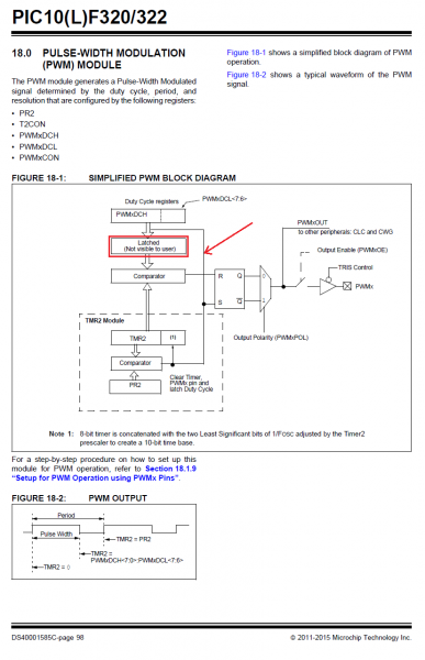

[uquote="igorg1",url="/forum/viewtopic.php?p=4796313#p4796313"]Пипец.
Я спросил что будет с ПИНами ШИМа при загрузке нового значения - ты привел картинку. И с чего ты взял, что буфер не будет сразу перезагружен??? Вольная додумка? Ссылка на даташит.[/uquote]
Да, эта схема из даташита. Красная стрелка показывает цепь апдейта таймера и запись во внутренний буфер.
Если тебе этого мало и нужен текст, изволь:
:tea:
Не надоело выглядеть нелепым?
[uquote="igorg1",url="/forum/viewtopic.php?p=4796313#p4796313"]По поводу 10-ти битного ШИМа и 8-ми битной архитектуры:) - Я вот возьму вменяемый камень 8-ми битный (К42 и выше) - поставлю в плату - и воткну СТОПЦОТЧ (stopWatch) - надеюсь знаешь что такое при отладке - вот там и поглядим за сколько машинных циклов загрузится значение ДЮТИ[/uquote]
Ничего ты не посмотришь, кроме как пошаговой отладкой по окну дизасма.
Даже последнему дурачку понятно, что невозможно загрузить восьмибитной шиной 10 битное значение. А кроме того, 2 бита загружаемые отдельно являются мало того, что младшими, так еще и расположенными в своем регистре не в младших разрядах.
Такшта учи матчасть, Игорёк...

1. Невозможно построить период синуса по четверти периода ничего не вычисляя. Чтение с начала и чтение с конца - это вычисление индекса по условию. Гарантирую не менее 10 инструкций АСМа для этого.
2. Изначальная формула синуса у тебя неверная. Потому что синус нужно строить относительно середины диапазона. Для 10 бит это будет 511+511*SIN(x). То есть при определении только четверти периода придется заниматься сложением или вычитанием 16-битных чисел. Это еще примерно 10 строк кода дизасма.
[uquote="igorg1",url="/forum/viewtopic.php?p=4796363#p4796363"]снимок котрый ты привёл - с другого даташита[/uquote]
Дадада, с другого. Не с твоего. У тебя свой индивидуальный даташит состоящий только из одной страницы...
Можешь проверить по ссылке: http://infophysics.net/pic10f322.pdf (ссылку на сайт Микрочипа не даю - не у всех есть VPN, на крайняк сходишь сам)
ЗЫ. Я тебе больше скажу. Ты не найдешь ни одного ШИМа, где бы двойная буферизация отсутствовала. Есть продвинутые МК, где ее можно отключить. Но тебе об этом лучше не знать.
