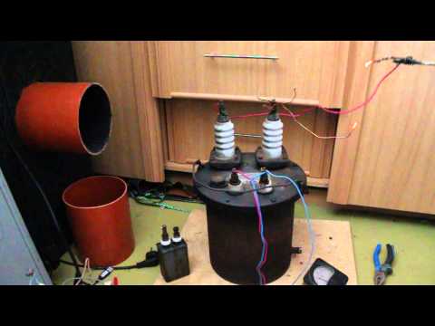

Wladimir_TS писал(а):ВВ источники нужно и постоянно. Делаю из всего что добываю.
Плюнь на это мелкое говно. Вот чистопацанский транс для опытов с ВВ. :wink:
Купить можно у ЖД илектрикофф. :tea:
mickbell писал(а):Теслостроители, как я себе понимаю - это по-любому школота мелкая
Не обязательно. В сети много инфы как взрослые дядьки теслы по 3 метра высотой делали :facepalm:
