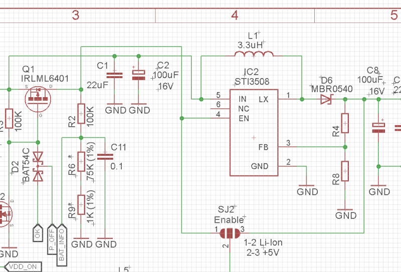

А вот что в плату можно воткнуть так это 3-х позиционный джампер что бы повышалку на 36 вольт запитывать либо с выхода 5-и вольтовой либо с АКБ. Вот это точно лишним не будет.
Тогда надо запитывать через полевой транзистор,в одном случае, для комфортного использования. В принципе как и предлогалось до этого.

Да всё правильно. Теоретически это должно повысить КПД использования аккумулятора. Так как мы берём напряжение сразу с аккумулятора минуя 5В повышайку.

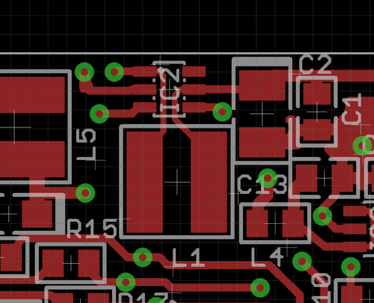

Пока что было время поменял в схеме преобразователь на 5V на другой про который говорил. Ну и поиграл в интересную игру, впихнуть невпихуемое. В итоге влезло. Если судить по фоткам того блочка то нам индуктивность явно больше чем для TPS была. вот ее тоже увеличил, ну и резисторы в делителе пока что не ясно.
Ну и джампер про который говорил что бы без особой мороки запитать повышающий стаб 36V или от выхода в 5V или от АКБ.

"А не замахнуться ли нам на Вильяма нашего Шекспира?!"
Есть встречное предложение.
Вообще отказываемся от 5В повышайки, также убираем преобразователь уровня 5-3,3В.
Преобразователь 3,3В имеет выход управления EN.
От него запитываем Мегу и индикатор.
Согласно datasheet при питании 3,3В гарантированна работа на 14MHz.
Надо проверить может Мега при питании 3,3В работать на 16МHz.
Предположим, Мега не потянет работу на 16МHz при этом питании.
Можно поставить кварц на 12МHz, но тогда обновления экрана будет происходить медленнее.
Сейчас экран обновляется не полностью весь, а только необходимая информация. На глаз не сильно видно обновление.
Короче тоже надо проверить, как комфортно будет работать дисплей при 12МHz, если такая переделка схемы будет сделана.
Ну и последний момент, хватит этого напряжения на систему измерения или нет?
Может и спасём вашу плату.

Провел все запланированные мероприятия:
1.Проверил работу Меги , при пониженном напряжении , напрямую от акккума (со стока Q2), при напряжении 3,8в Atmega8 не завелась( это ожидаемо при кварце 16 мгц, нужно напряжение 4,5-5.5в). В моем работающем приборе Мега прекрасно работает напрямую от аккума, но там кварц 4 мгц.
2.Перевел питание дисплея на работу от аккума(со стока Q2) .Понижение нагрузки на 5в-ю повышайку , не привело к нормальной работе Меги.Так же отсутствует очистка данных на дисплее.
3.а)Штатно запитал дисплей от повышайки 5в, повышайку 36в от аккума со стока Q2)
б). Подал питание 5в на Мегу от стороннего БП
Все это не улучшило работу программы на микроконтроллере.Отсутствует очистка измеренных данных и возврата к режиму ожидания.
4. Измерения достаточно достоверные.
5.Убрал все изменения и пока пользуюсь
Добавлено after 11 minutes 48 seconds:
Еще раз обнаружил, что у меня есть просадка напряжения повышайки 36в, при подаче в схему измерения.Преобразователь выдает 36,3в, но на катодах TL431 32,8 в
Вот сдесь, похоже и "собака порыта"!
Калибровку я делал от стороннего 36в.Сейчас от штатной 36в калибровка не идет.Но прибор при включении, в состоянии готовности, есть надпись "Ready" и ток 5ма, напряжение аккума. Т.е программа не видит, что напряжение ниже 35в
Силовой индуктор я в этой повышайке поставил хороший.
Нужно обдумать, но пока все "стрелки" опять показывают на TL431.Нечему там больше ломаться.Многократная выпайка и проверка всех полевиков, всегда показывала их годность.Сама Мега ведет себя адекватно.Работает дисплей, отражается напряжение аккума, есть показания произведенных измерений, определение типов диодов.

Я нашел Виновника, который не давал делать калибровку и не очищал данные с экрана.Как и думал-это повышайка 36в.По линии 5в , видимо все в порядке.
Отключил ее и подал внешние 36в .После замера-есть очистка экрана и четкий выход в режим ожидания, появилась возможность делать калибровку!
На штатной повышайке 36-36,2в (в зависимости от напряжения аккума) .При подключении к схеме замера , напряжение падает до 32,5в.Ток при подключении 6ма, явно неплохо,не понятно почему просадка.Не хватает мощности? Попробовать еще подбирать силовую индуктивность ?
Общее потребление тока(36в повышайка не подключена к схеме измерения),82ма.Тоже неплохо(подключенная 36в повышайка сама потребляет 6ма)

Я изначально сделал настройку повышайки на 36.5в-это предел возожности 431 и видимо спалил их и принцип домино .Сейчас настроил 36, 2 Может кондер на выходе 36в, еще увеличу емкость , хотя и сейчас 18 мкф.Вообще у автора оригинала стоит 47 мкф
Добавлено after 19 minutes 11 seconds:
Добавил еще 18 мкф, но падение напряжения приличное, до 32,8
