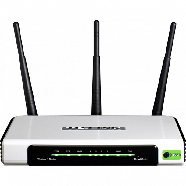

Проблему ухудшения качества интернета качественно обрисовать не могу, но попробую обозначить. В квартире интернет заведён в роутер (или это маршрутизатор-роутер?) с тремя антенами(не нового типа, но не знаю как они различаются) , из роутера кабелем в мой комп и вай-фаит.. И в последнее время инет заметно замедлился. Особенно в выходные. Ходил в офис, сказали - ничего не ухудшилось, лучше Вам позвонить в службу поддержки.
Но главный вопрос - в квартире ещё пользуется смартфон РЕДМИ нот 8.И он стал часто отпадать от сети. Рядом на планшете сеть есть, а на редми нет.
Иногда помогает перезагрузка смартфона, сеть появляется. Но стала часто пропадать.
Это что такое? Блок вай-фая глючит в смартфоне? Софтово, железно?
Вот мой роутер (достался от прежнего владельца).
https://www.kvik.ru/catalog/novoe-s/mar ... bit-s-4lan
"Маршрутизатор TL-WR941ND оснащен тремя антеннами с поддержкой технологии 3x3 MIMO и позволяет установить беспроводное соединение со скоростью и дальностью сигнала. TL-WR941ND обеспечивает необходимую скорость для бесперебойной работы приложений, требовательных к пропускной способности, таких как потоковое видео высокой чёткости, онлайн-игры, VoIP-приложения. TL-WR941ND поддерживает функцию контроля пропускной способности, которая обеспечивает оптимальное использование пропускной способности и предотвращает непропорциональное использование трафика.

Вы ж гуглить умеет, насчёт кнопки QSS хотя бы. Живые мнения и личный опыт тут не помогут.
А насчёт сети действовать методом логического мышления, исключения и пробной замены. Если замены нет, тогда усилить логическое мышление.

Обычная, прям 100%-ная беда старых роутеров - высыхающие или уже вспученные конденсаторы либо в его набортном преобразователе, либо в БП.
В моих такое было уже несколько раз, симптомы те же : периодически отваливается вайфай, после перезагрузки какое-то время работает, потом снова перестаёт.
Один из них, кстати, TL-WR940N. Привет от него )
ЗЫ
Чтоб два раза не вставать, можно сразу же приклеить радиатор на самый-главный-чип. Мой грелся так, что напротив него корпус со временем потемнел.

abc писал(а):Обычная, прям 100%-ная беда старых роутеров - высыхающие или уже вспученные конденсаторы либо в его набортном преобразователе, либо в БП
Ого!! Ради такой ценной инфы я и спросил.
Хорошо бы, если электролиты. Вскрою,буду смотреть.
abc писал(а):Чтоб два раза не вставать, можно сразу же приклеить радиатор на самый-главный-чип.
Включен круглосуточно, да, вероятно..
Спасибо огромное!

По вспученным кондёрам - давно решаемая проблема.
Вместо хороших электролитов - дешОвые ставили, вызывающее нагрев.
Решается просто - пока не вспучились - на их торчащие с др стороны платы ножки припаять параллельно мелкую керамику - по 0,1 мкф, 0,15мкф.

Вскрыл маршрутизато рв надежде увидеть вздутыши.
Увидел два чуть-чуть подозритеьных, на 220 мкф. Без крестовых насечек на макушке.
Вот они:
Заменил, добавил к ним керамику. Наблюдаем (хуже не стало).
Процессор , судя по пожелтению на корпусе вот этот.
А как к нему лучше добавить радиатор? В таком раскладе? Что оптимальнее? (термоклея нету)
