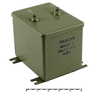

Господа, а если таким образом подключать мощный светодиод - 10 ватт (10 вольт 1 А) и более? Реально или нужно делать схему с драйвером? Достаточно ли будет просто пересчитать номиналы на необходимую мощность или нет?
SIM31
Сообщения: 1363
Зарегистрирован: Чт апр 04, 2013 22:22:57
Откуда: Белгород, РФ
Re: Подключить светодиод к сети 220 вольт
Сообщение SIM31 »
Michael135 писал(а):Господа, а если таким образом подключать мощный светодиод - 10 ватт (10 вольт 1 А) и более? Реально или нужно делать схему с драйвером? Достаточно ли будет просто пересчитать номиналы на необходимую мощность или нет?
Дешевле всего взять 2 старые зарядки от мобильников, они как-раз как источник тока работают около 1А. У меня несколько лет зарядка питает круглосуточно 3Вт светодиод (3 вольта * 0.7А), двор освещает. Правда мерцает немного, там электролит микроскопический и диодный мост из 1 диода.
Конденсаторы же будут просто огромные, 400В * 15 мкф, килограмы весом :) но вполне работоспособное решение.
Андрей Бедов
Сообщения: 37346
Откуда: Нижний Новгород
Сообщение Андрей Бедов »
Конденсаторы хороши только для небольших мощностей. И к тому-же, ток стабилизировать всё-равно придётся.
Michael135
Сообщения: 409
Зарегистрирован: Пн июл 18, 2011 10:50:26
Сообщение Michael135 »
SIM31 писал(а):Дешевле всего взять 2 старые зарядки от мобильников, они как-раз как источник тока работают около 1А. У меня несколько лет зарядка питает круглосуточно 3Вт светодиод (3 вольта * 0.7А), двор освещает. Правда мерцает немного, там электролит микроскопический и диодный мост из 1 диода.
две - для того чтобы соединить их последовательно? Потому что от 5 вольт такой кристалл не светится.
SIM31 писал(а):Конденсаторы же будут просто огромные, 400В * 15 мкф, килограмы весом :) но вполне работоспособное решение.
сейчас же из компьютерного БП можно вытащить довольно компактные - на 400 вольт и микрофарад побольше - 100-150... обычные электролиты.
На такие токи всё-же лучше драйвер - конденсаторы действительно слишком суровые понадобятся и такой БП будет уже в габаритах обычного трансформаторного.
