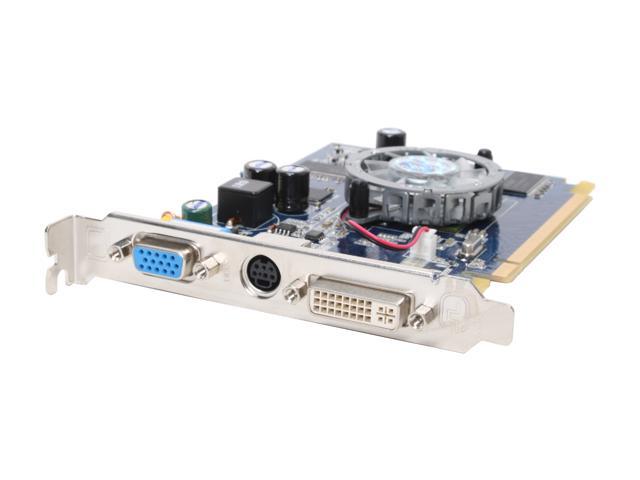

Конденсаторы могли треснуть и от повышенной температуры в системнике, ну и от времени тоже (карте лет 10).
Халтурят насчёт радиаторов - это да. Ставят огрызок алюминия, и высокооборотный недолговечный вентилятор. Если вентилятор клинанёт, то чип перегреется.
Я у своих карт сменил их родные такие вот "кулеры" на хорошие игольчатые радиаторы от Северных мостов потраченных материнок. И для надёжности ещё на него вентилятор хороший. Такому решению не страшен клин вентилятора.
Вот пример, моя карта в повседневном компьютере (Sapphire Radeon X1300) с радиатором от Северного моста:
Ежу понятно, что назвать это кулером рука не поднимется.

Электролиты ноунеймовские. Только номинал. Это же халтура. Купили дешовую элементную базу и сэкономили.Андрей Бедов писал(а):В чём именно?
И вентилятора такого как на моей плате в инете не видно. Тоже явно скосячили. На фотках в инете вентиляторы больше.
Недавно мне принесли старую материнку и там на проце шикарный радиатор, с волновыми пластинами(рёбра изогнуты как волна).Андрей Бедов писал(а):игольчатые радиаторы от Северных мостов потраченных материнок.
Я сейчас их собираю, памятуя Ваши рекомендации по хорошему радиатированию греющихся элементов.
На ваших фото просто образцово показательное решение температурного вопроса
Кстати, к чему и как там прилажен радиатор? Ну в смысле к микросхеме-процессору но как? Придавлено на термопасту?
Или бывает что на термоклее?

Где именно? Не пойму о чём речь.Martel- писал(а):к чему и как там прилажен радиатор?
Процессорные кулеры по-моему всегда сажаются на термопаску. Приклееных к процессору не видел ни разу.Martel- писал(а):Ну в смысле к микросхеме-процессору но как? Придавлено на термопасту?

Я ни разу не разбирал видеокарт. Не знаю, на чем и как прикреплен кулер-вентилятор.Андрей Бедов писал(а):Где именно? Не пойму о чём речь.

На мощных игровых - крепится четырьмя подпружиненными винтами к металлической рамке вокруг чипа, одновременно прижимаясь к чипу через термопаску. Никакого клея.
На простых бюджетных (как в моём случае) - на две диагональные пластиковые клипсы через отверстия в плате. Тут уже 50/50 - либо термопаска, либо термоклей.

На клей - я видел клеють северные и южные мосты, там где радиатор ничем больше не крепится. Даже видел как радиатор на обычный двусторонний скотч был приклеен с завода!
На этой - никаких креплений нет, кроме клея или скотча...

В данном случае двусторонний скочт.
У меня на паре видеокарт 9600 кулер был как посажен на клипсы, так и приклеен розовой этой шнягой (термокомпаунд). Но он легко снимается (это не клей).
