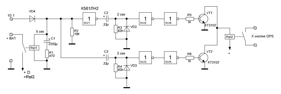

схема включения и выключения реле
здравствуйте. помогите составить схему включения выключения реле. при подаче питания реле включается на несколько сек и отключается, далее при снятии питания реле опять включается на несколько сек. есть приемник gps с нефиксируемой кнопкой надо включать его при подаче питания и отключать при снятии питания

Re: Подскажите схемку ключа с задержкой
pyzh_man писал(а):Хвастайтесь как.
http://radiokot.ru/forum/viewtopic.php?p=850883#p850883
конденсаторы (C1 и С2) на 33 мкф полярные. резистор(R1 и R2) 82 ком. время импульса около 2 сек. ещё, между входом 1 (D1.1) и землей поставил резистор на 18 ком, иначе нестабильный выход(D1.1) при отсутствии напряжения.
обновил схему.
