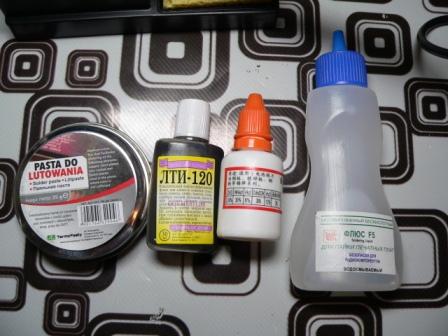

Всем привет, почитал темы по флюсам и рванул в радиомаг, купил себе лти-120, флюс Ф5, смывку на основе изопропилового спирта и бензина "калоша" и паяльный жир польского производства на вазелиновой основе похожа на кусок мыла, так вот теперь читаю, пишут что лти-120 это типа активный флюс и что им только кастрюли паять, а другие пишут что этот флюс самый лучший и надо его смывать или не надо, есть еще у меня кислотная шняга, на ней написано что-то по китайски и перечислено кучу кислот которые входят в состав, чем это смывать? Говорят что от той смывки что я купил лти покрывается белой жижей и что отмыть ее уже нельзя. Вобщем, разьясните правильно и четко, как и чем паять и чем смывать, заранее спасибо.

Традиционный способ канифоль или канифоль разведённая в спирту. После пайки можно не смывать. Для эстэтичности можно
смыть спиртом, растворителем 647;648 или ацетоном.

лти-120 всё-таки лучше смывать. Кислотные флюсы я не советую. Сам паяю ими очень редко, в совсем крайних случаях. Лучше канифоли я пока ещё ничего не видел :)

ЛТИ-120 разных "производителей" может сильно по своим свойствам и составу отличаться, быть как активным, так и пассивным... такая вот нынче загагулина... :)
Или самому спирт с канифолью бадяжить, или брать в проверенных на 100% местах, или мыть все после пайки...

ЛТИ-120 производство г.Рязань, фото прилагается, еще меня интересует паяльная паста в желез. банке, как ее применять, в каких случаях и как наносить? И что скажете про флюс Ф5, надо его смывать, говорят что в состав входит глицерин, и если не смыть может вызвать КЗ, третья слева это я так понял какаето кислота.

Истину скажу тебе, друг мой! Ничего для пайки РЭА не используй, кроме канифоли либо спиртоканифоли, ибо так завещали предки. Все остальное лишнее есть, и не подобает честным эмбеддерам оного применять.
Либо чистая сосновая канифоль, либо СКФ. Больше ничего не надо.

Паяльная паста польская "Pasta do lutowania" - нейтральная, можно не мыть... но мыть по возможности лучше всегда... :)
Флюс Ф-5 вроде как для пайки алюминия и алюминиевых сплавов? соответственно применять для его пайки..
Третья слева - по китайски непонятно, что это... :) ее фото не очень...

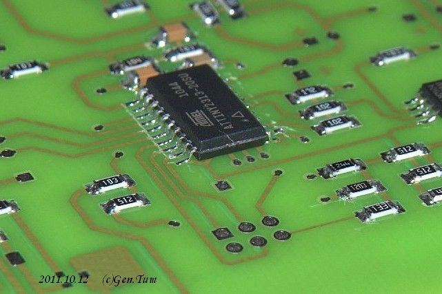

Попробовал ЛТИ-120. Как-то совсем не впечатлил. Канифоль и канифоль.
Купил на пробу STANNOL 900-7/1H. Прозрачный водоотмывной флюс.
Обеспечивает неплохую смачиваемость припоем. Остаются слабозаметные прозрачные "разводы".
После промывки теплой водой плата чистенькая.
Паяю простой самопальной а-ля "миниволной".
А больше всего мне нравятся водоотмывные флюсы на основе глицерина.
Паяется сначала то, что можно отмывать водой, а остальное хорошим трубочным припоем.
Вот, паяная платка:
Комментарий к файлу: Часть платы
