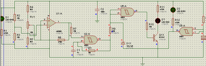

Ув. Коты , гляньте пожалуйста на эту схему http://www.radiokot.ru/circuit/digital/home/05/
Мне очень нужно собрать даную схему и подтвердить ее роботу в чемто из этого (курсовая Робота мяукающего котенка :) ) :
1) EWB 5.12
2) EWB Multisim 9
3) Proteus 7 (ISIS Professional)
Попробовал собрать ее в Мультисиме , но схема неработает должным образом(схема вложена). Большой вопрос по Аналогу Транзистора КТ3107Б , на схеме нарисован НПН транзистор, но в справочнике аналогом КТ3107Б является ПНП транзистор. Датчик газа , в связи с его отсуствием в САПР, я заменил на чтото вроде переменного резистора :)
Если есть какието замечания, предложения, критика, прошу мяукнуть сдесь!

npn bc547 bc817 bc847 наверно
В PROTEUS навбери в поиске компонентов BC5 и бери.
На схеме ошибка конечно же - там кт3102 должен быть. И советую добавить резистор 10 ком с базы на эмитер.

Но даная схема всеравно неработает :cry:
Замена транзистора помогла, даже горит индикатор 1й и 3й(синнализируя готовность) но как только я уменьшаю номинал сопротивления датчика (резистора) - по логике должен загореться индикатор 2, Протеус громко на меня ругается :cry:
На DD1.1 на 2й ножке всегда "красный флажок Протеуса" насколько понимаю логически "высокий уровень", рассуждая "блондинским умом" , 2й Индикатор (сигнализатор Газа) загорается, когда на выходе (3 ножка) DD1.1 будет
синий флажок, - логически "низкий уровень", поскольку 3я ножка выхода инвертирующая, значит
0 будет когда на 2й и 1й ножках будет "высокий уровень"...
Все вроде замечательно , но Протеус ругается, когда я всеми правдами и неправдами (искуственно) создаю на 1й ножке "высокий уровень" В оригинальном виде, устройство также не работает.
Очень нужен совет..

Разбейте схему на 2 части. R7 отнесите ко второй. отдельно проверьте вторую. Верх R7 - замыкайте на землю и на питание - цифровая часть должна работать.
Затем отлаживайте левую и контролируйте по осцилу или вольтметру выход ОУ - он в режиме компаратора похоже.
Луче и использовать копаратор ! Дешовенький LM393 наверно
по схеме в даташите.

В схеме Электронного датчика газа http://www.radiokot.ru/circuit/digital/home/05/
Практически были найдены след. недоработки :
1. Вместо транзистора КТ3107Б , использовать КТ3102 или Аналоги!!
2. Добавить резистор 10 Ком с базы на эмитер транзистора !!
3. Соединить нижний вывод резистор R9 c Конденсатором С5
4. Луче использовать компаратор !! Дешовенький LM393!!
Кто будет играться или паять, обратите внимание !!! Мяу 8)
