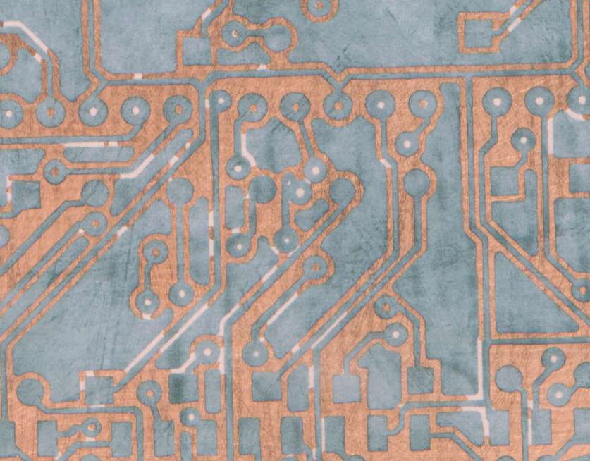

Добрый день
начал эксперименты с лазерным утюгом на бумаге LOMOND(для струйной печати 130 г.). из нескольких вариантов бумаги (туалетную ,офисную,журнальную из разных издательств пробовал)на этой у меня получились наилучшие маски для травления, но после снятия бумаги, остается тонкая пленка, с которой еще дополнительно приходится бороться. может кто знает как ее удалять не используя механические способы?
Спасибо

к сожалению, нет таковых. Я раньше тер зубной щеткой.

Сам делаю на LOMOND (только для лазерной печати). И если необходимо убрать белый налет с тонера (для маркировки, например), то просто добавляю в воду немного уксуса. Все удаляется великолепно.

[quote="igor-x"]Добрый день
попробуйте на обычной фотобумаге.или даже на старых фотках. там глянец это слой желатина . у меня получается . а остатки глянца от ЛОМОНДА можно снять использованной изолентой так чтоб не очень клеелась. идея не моя. в сети вычитал - получается.

Раствор азотной кислоты хорошо удаляет оставшиеся волокна бумаги.

Угу, осталось плату тротилом взорвать нахрен... Что может быть проще, добавить обычного уксуса в воду при отмачивании бумаги... Ее так и так в воду закидывать...

Обычная фотобумага испортит принтер, про печку не забывайте. Пользуюсь LOMOND матовая 140 г/м.кв.-результат 100-процентный, 10 раз сквозь ламинатор, скатывается бумага только в путь, даже пробовал зубной щеткой. Обычно делаю SMD монтаж, так, что дороги соответствующей ширины.
а какая температура на ламинаторе установлена?

Максимальная, 160 по цельсию. Специально для ЛЛТ приобрел, утюг отдыхает!
