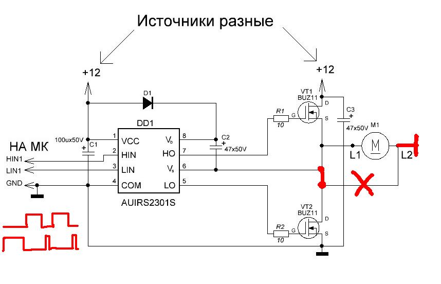

Скорее последнее. S верхнего и D нижнего полевика соединить между собой. L2 нужно соединить либо на землю, либо на +12В. Для проверки лучше на землю, тогда при неактивных входных сигналах "земля" верхнего драйвера через двигатель будет подключена на землю, конденсатор С2 сможет зарядиться, и драйвер будет готов к работе. Надеюсь, земли источников соединены между собой?Nortelius писал(а):Проблема в том, что не зависимо от входного напряжения 0В,5В и даже 12В, полевики не открываются, на затворах(относительно стока) - 0В. Может это нерабочий драйвер? Или я что-то не так подключаю?

Alexey_Sh писал(а):Скорее последнее. S верхнего и D нижнего полевика соединить между собой. L2 нужно соединить либо на землю, либо на +12В. Для проверки лучше на землю, тогда при неактивных входных сигналах "земля" верхнего драйвера через двигатель будет подключена на землю, конденсатор С2 сможет зарядиться, и драйвер будет готов к работе. Надеюсь, земли источников соединены между собой?Nortelius писал(а):Проблема в том, что не зависимо от входного напряжения 0В,5В и даже 12В, полевики не открываются, на затворах(относительно стока) - 0В. Может это нерабочий драйвер? Или я что-то не так подключаю?
Да по фигу, половым транзисторам, затвор это конденсатор, вопрос как его зарядитьть, (открыть), еще сложнее как его разрядить, время ВРАГ, для этого драйвера и существуют, ибо линейные процессы противопоказаны.
" Надеюсь, земли источников соединены между собой?" с этим как раз и проблема, бустреп в ЗЧ ВЧ еще рулит , в переключалке , нет.

схемка от olegators68 двумя постами выше (с двумя ключами) требует одновременного открытия обоих ключей. и тут уже ни о каком бутстрепе не может быть и речи.
но для управления двигателем с помощью ШИМ совсем не нужно 2 ключа, достаточно одного.
как я понял, автору нужен реверс двигателя, поэтому он применил мост.
на все время вращения в одну сторону открываем верхнее плечо полностью (без ШИМ). а коммутацию ШИМ делаем одним нижним плечом по диагонали.
для реверса открываем другое верхнее плечо, а управляем другим нижним плечом.
и применение р-канальных ключей значительно упростит работу схемы. открыть р-канальный ключ на продолжительное время - нет проблем.

Чтобы эта схема заработала как надо, необязательно её переделывать. Судя по ответам, Nortelius применил МК, который позволяет управлять затворами моста по отдельности. В таких МК и "мёртвое время" можно подобрать оптимальное, и сформировать практически любой закон коммутации, надо только знать какой.
Скорее всего, мост сначала неправильно управлялся (не заряжались C2 и C6 и отсутствовало питание верхних плечей драйвера), а затем уже в схему полумоста была внесена ошибка, С2 опять не заряжался. Как описал выше, для проверки полумоста (если драйверы ещё целы) схема на мой взгляд должна быть такой:

на мой пост никто не обратил внимание.
поэтому спрошу иначе.
Alexey_Sh, какую роль в твоей схеме выполняет нижний ключ? что он коммутирует, если правая сторона двигателя на земле и нижний ключ на земле. зачем он нужен?
а если правую сторону двигателя подключить на +12 Вольт, тогда зачем нужен верхний ключ?

Обратили. Боимся ляпнуть глупость. Если не прав - пусть поправят. При разной коммутации двигатель будет вести себя по разному.
Если использовать для ШИМ 1 диагональ (как Вы предлагаете), то проблемы будут на малых нагрузках. ШИМ сбросили, а вал продолжает крутиться (это примерно как в лабораторном БП без нагрузки уменьшить задание по напряжению).
Если коммутировать ШИМом полумост, то обмотка двигателя часть периода оказывается замкнутой на себя, то есть работает в режиме динамического торможения. Резкий сброс ШИМа приводит к жесткой остановке вала. (Механики обычно очень сильно ругаются если так делать в их присутствии и с их редуктором. Поэтому так делать надо только в их отсутствии и ни в коим случае с механикой, купленной за свои деньги).
Отсюда и разные области применения.

при управлении от МК, как хочет автор, плавное торможение элементарно делается в программе.
но на мои вопросы ты отказался отвечать, и увел разговор в сторону, про торможение, с которым вообще ноль проблем.

Изначально был и есть мост, с этого и продолжим. Методы управления мостом применительно к ДПТ два: так называемые симметричный и асимметричный.
Симметричный, это когда попеременно включаются диагонали (в пределах одного периода ШИМ).
Асимметричный - когда на одном пулумосте открыт один из ключей, а на другом - в пределах периода ШИМ включаются попеременно верхний и нижний ключи.
Для проверки работоспособности полумоста (чем занялся автор) симметричный способ использовать сложно из-за особенностей работы бутстрепной схемы и вообще нужен второй полумост.
Для проверки моста в асимметричном режиме требуется указанная схема включения. Двигатель подключаем на землю, чтобы не открывая нижний ключ зарядить С2. Если подключить ДПТ к +12В, то перед началом работы придётся открывать нижний ключ, чтобы зарядить С2.
Насчёт "всегда хватало одного ключа". Допустим, двигатель управляет ведущим колесом тележки, а едем мы сначала в горку, а затем под горку со стабилизацией скорости. Чем мы с горки тормозить будем (поддерживать скорость)? А если есть чем тормозить, тогда чем будем заезжать? Тормозить можно противовключением (симметричная коммутация) и динамическим торможением (асимметричная). Вот и он, мост. Одного транзистора мало. Если стабилизации скорости не надо, то конечно можно и 1 транзистор, а с горки как на санках.
От вопроса не уводил и в том, что при несимметричной коммутации моста присутствует режим динамического торможения, вины за собой не признаю

Re: Драйвер силовых ключей
Всем спасибо за советы, отзывы, критику и предложения.
По совету коллеги Starichok51, я взял драйвер 2104, на всякий случай взял поменял полевики на
новые - IRFZ44NPBF.
Подключил к микроконтроллеру и схема заработала с первого раза!!!!!!
Кондеры С2 и С6 обеспечивают в статическом режиме 55 секунд работы двигателя, чего мне хватает с головой(мне нужно 10).
Для вращения двигателя в одну сторону открываю верхнее и нижнее плечо по диагонали, в другую, соответственно, -
другие верхнее и нижнее по диагонали.
Для остановки двигателя - два нижних.
Первая схема на драйверах 2301 не заработала, наверное, я не разобраля с драйверами, может - были нерабочие, может - спалил самостоятельно
Вот, пожалуй, и все.
Еще раз всем спасибо!
новые - IRFZ44NPBF.

Привет всем! Ищу схему драйвера верхнего ключа на рассыпухе. Питание плавающее бустрепное, напряжение на верхнем ключе до 36в (Pb-Acid АКБ 24В), применение - 50Гц мостовой инвертор (IRFZ44N) с трансформаторным выходом. Купил готовые драйверы IR, но уж больно жаба душит, поскольку имеется масса более достойных им применений при их весомой цене. Схема Телекота не нравится, поскольку не люблю эмиттерных повторителей, да ещё и комплементарных (вопрос чисто религиозный).
