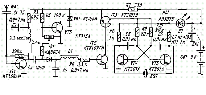

svic писал(а):
Тогда придется снова подгонять R1, можно снизить напряжение на коллекторе до 2.5-3В и, возможно, добавить дросселёк.
Дроссель какой и куда его ставить?
int4880053 писал(а):
Тогда единственная причина из за которой не ловит мобилы -это несогласованная
антенна для этих частот длинна проводника имеет очень большое значение
Антенна 29.5 см у меня. Посоветуете что-нибудь для образования почитать?

Ни какого согласования в устройствах такого рода не делают. Причина в том, что резистивные усилители на высоких частотах дают очень маленькое усиление - емкость коллектора не успевает перезаряжаться через коллекторный резистор до достаточной величины, хотя транзистор уже сработал. Не успевает зарядиться и С3.... Вывод - нужно увеличивать ток входного каскада.
Дросселёк можно попробовать намотать на отрезке стержня от шариковой ручки, витков 15-20 провода 0.1-0.25 вплотную виток к витку.

А в каких диапазонах номинал? А то у меня есть несколько свободных заводских индуктивностей.
 Заголовок сообщения: Re: "Антижучок", или детектор поиска прослушивающих устройст
СообщениеДобавлено: Чт сен 01, 2011 20:34:23
Карма: 64
Рейтинг сообщений: 1102
Сообщений: 5837
Откуда: Ижевск LO66NU
2.2-10мкГн. С меньшим значением будет лучше на ВЧ. Желательно подобрать, чтоб и на 900мс работало, но и на 100мс более-менее.

Во,как раз 3 индуктивности нашел - 2.2 ;4.7 и 7.8 мкГн. Будем пытать :twisted:

Прогнал тут эту часть в мультисиме, правда 93-го в базе не нашлось, но результат должен быть где-то близко. КУ без нагрузки получается 54.4 дб, с нагрузкой 3.3к - 15.3 дб.

Если б дали марки конкретных импортных SMD диодов был бы примного благодарен :)
На счет проекта какого-нибудь - хорошая идея,можно обсудить.
По схеме - а можно конец дроссель сместить и поставить его перед R1 (вместо R2,по сути)? А то плата такая,что дорожки не порежешь,а транзюк в SOT23 не хочет никак отпаиваться :dont_know:

Можно, конечно. Кстати дроссель надо ставить с минимальной индуктивностью, на нижних частотах и так усиление большое.

SMD-СВЧ диоды лучьше не применять ,греть их нельзя-испортятся, обычные и так маленькие, а свч диоды
их раньше не паяли их специальные держатели вставляли потому -что нельзя нагревать вон 514 и тот
совсем маленький можно и наши из серии КА или 2А это еще лучше, а если SMD то температура пайки там
указана весьма низкая, трудно выдержать в домашних условиях.
Попробуй комбинацию дросель на 2мкгн+резистор на 100ом последовательно. У меня пока комп слабый
моделировать не чем.

После всех изменений,схема стала выглядеть вот так. На коллекторе VT1 добился 3.3В (было 5 без резюка последовательно с дроселем). Только вот он чего-то вообще молчит :(

Убери резюк 2.4к. Сейчас там и должно быть 5-6.5В. Нагрузка-то реактивная! В том DOC файле я-ж кинул скриншоты с мультисима, там мультиметр показывает 5.456В на коллекторе, значит ток через транзюк (8В-5.456В)/620ом=4.1мА. Это нормально для ВЧ-усилителя.

Все правильно Резистор между колектором и базой в этом случае не только определяет рабочую точку
транзистора но и является элементом отрицательной обратной связи, усиление при этом меньше, его
нужно включить как и раньше и подобрать по максимальной чувствительности устрйства. от 68к и выше.
