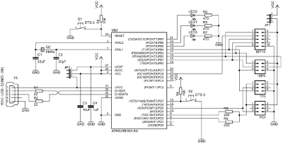

Схема:
JP1 переключает подачу напряжения на программируемое устройство. Используется напряжение питания.
JP2 переключает напряжение питания. 5В с USB или 3.3В с UCAP. Никаких микросхем преобразования или стабилизаторов.
S1 RESET.
S2 HWB. Если во время отпускания RESET держать нажатой HWB загрузится бутлодер и программатор можно будет прошить через FLIP

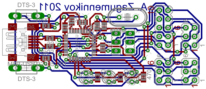

Разводка:

На плате можно использовать SMD свеодиоды, кнопки, кварц.
Изначально планировалось сделать IDC разъемы на плате, но не рассчитал размеры и пришлось запаять просто штыри. С IDC разъемами не пришлось бы думать какой стороной втыкать шлейф.

Схема интересная но без буферов - тобиш при неправильном подключении - горит проц в програматоре - что очень печально
Может у когото есть печатка переходника из cmd на большой корпус под эту микросхему - хочется допаять буфера.
Еще назначение джамперов и кнопок ? Какие процы програмируются при VCC=3 ?

FUZZY_ писал(а):Схема интересная но без буферов - тобиш при неправильном подключении - горит проц в програматоре - что очень печально
Джамперы и кнопки описаны под схемой в первом посте. 3 вольта почти все МК поддерживают, надо по даташитам смотреть. Буферы не стал делать в пользу простоты схемы, хотя наверное надо бы... Опыта у меня маловато пока, чтобы судить о надобности буферов, МК пока не сжигал никакие)
