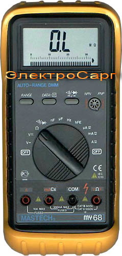

Вот такая модель без буквы N

Хороший прибор, но что именно не устраивает в его калибровке?
Если бы я решил заняться его настройкой, то перво-наперво выставил бы потенциометром VR2 опорное напряжение АЦП. Для этого необходимо переключить прибор в режим измерения постоянного напряжения и подать на вход напряжение 0.3 - 0.35 В от калиброванного опорного источника. Как вариант, от любого источника с кратковременной стабильностью не хуже 0,1 %, но параллельно контролировать напряжение прибором более высокого класса. Далее с помощью VR2 нужно получить на дисплее показания, соответствующие опорному напряжению на входе. В этом случае АЦП работает "напрямую", т. е. никакие входные делители здесь не участвуют, а следовательно, мы имеем дело с базовой погрешностью прибора.
После этого, если очень хочется, можно выполнить настройку прибора в режиме измерения переменного напряжения с помощью VR1, в режиме измерения частоты с помощью VR3, ёмкости конденсаторов с помощью VR4 (именно в такой последовательности!). Конечно же снова понадобятся соответствующие эталоны или мультиметр более высокого класса точности.

Прибор у меня работает с 18.06.2003 года ( кстати ни разу не палёный ),вот и засомневался в его точности всё таки 8 лет прошло.Вот и решил его проверить не врёт ли он.Спасибо за совет, но вот только вся загвоздка в мультиметре более высокого класса точности,а у меня его как раз и нету :? А без него как я полагаю никак нельзя обойтись.Ну хотя бы сопротивление можно откалибровать без него?

К сожалению, калибровки режима измерения сопротивления в приборе нет в принципе и быть не может по одной причине: и эталонные резисторы, которые участвуют при измерении сопротивления, и резисторы входного аттенюатора при измерении напряжения - одни и те же. Настраиваем прибор в одном режиме, соответственно сбиваем настройку в другом.
Андрюха 007, если вам доступны микросхемы ИОН типа REF192, REF5025 и др. с малым допуском на выходное напряжение, тогда калибруйте ИОН прибора по ним. Проверить режим омметра можно по прецизионным резисторам (не хуже 0,25%), опять же если они вам доступны. А вот когда увидите отклонение, превышающее паспортную погрешность, тогда и будем думать :)
