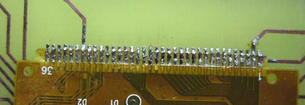

У твоего шлейф очень драный.
И, обрати внимание, переходные отверстия со стороны на сторону в шлейфе именно на этих драных площадках.
А драное у тебя как раз чтото из сигнальных линий - убедись что оно у тебя надежно пропаивается.

Конэчно драный :)) , да впринципе все норм, проверял же.
IMG_0039.JPG [55.81 KiB]
