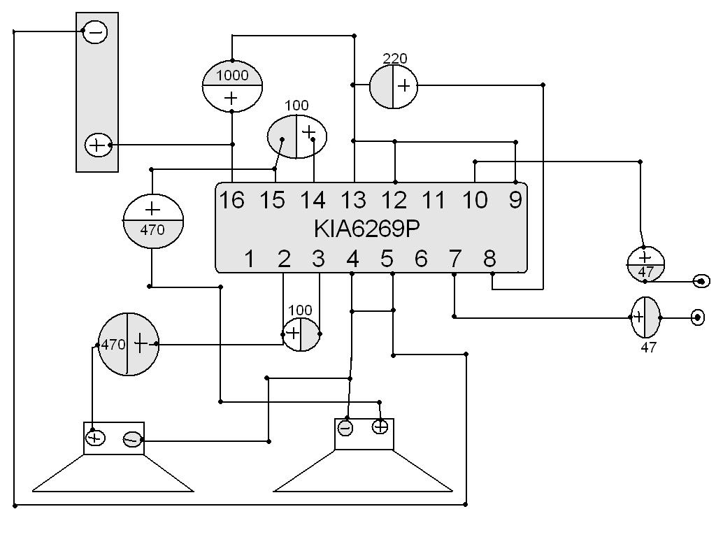

Сообщений: 8
Откапал старый мафон и выдернул микруху с него KIA6269P. Собрал все в клубок по нарытому даташиту и запутался напрочь!!! Хоть и не все элементы припаял, решил проверить на дохлом аккуме от нокии. Сам не ожидал но оба канала орут ништяк, единственное шумит без музыки. Помогите пожалуйста найти косяки в схеме, поять то умею а вот в теории профан

gekasilos писал(а):
Repairmann2008, 1.С чего ты сделал звуковую коробку ? 2.Как ты корпус сделал О_о ? Была идея сделать так же как у тебя, запихнуть усилик TDA2822 под крышку, но к успеху это не привело
Коробку делал из пластика 0,5-0,8мм запаивал все стыки пояльником, Сверху наклеил фольгу и загнул в низ под контакт антенны. (можеш в конце видео посмотреть там есть пару фоток) Корпус из жестянной банки (помоему аливки там были :))) ) Запаивал припоем и кислотой пояльной. (еще дорабатывать надо) А вот мне кажется у мну успех уже виден :beer:
