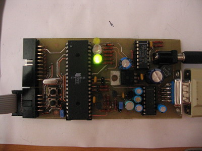

Собрал я тут себе программатор Der Hammer ( http://www.der-hammer.info/hvprog/ ), и он даже работает :) Правда, попробовал пока только в режиме внутрисхемного программирования.
Главный плюс схемы - поддержка Атмелом (в него зашивается оригинальная прошивка от STK500), соответственно реализуется полная совместимость с AVR Studio.
А минус - нет готовых адаптеров для параллельного программирования, надо самому разводить платки. Может у кого есть какие-то наработки? Больше всего нужно под ATmega8.

Maxim, прошивка идет в комплекте с AVR Studio, там если почитать на сайте, это написано. Шил его своим предыдущим программатором - аналогом AVR910 (могу поискать ссылку, он всем хорош, только новые контроллеры не поддерживает, например, тот же tiny2313).

Скажи вот еще такую вещь я там поглядел стоит диодный мост с маркировкой B80С 1500, 1500 как понимаю максимальный ток, но такого моста не нашел у себя. Ты с какой маркировкой ставил? И еще хотел уточнить кварц ставил как по схеме 7,3728MHz или просто поставил на 8.000MHz?

Диодный мост поставил первый попавшийся, маркировка на нем W04M. Питаю девайс от нестабилизированного источника постоянного тока (15В), т.ч. он в общем-то и не нужен мне..
Кварц нужен обязательно на 7,3728, иначе будут сбои связи с компом (если вообще будет работать).
Еще пришлось поставить радиатор на КРЕН5А, ибо она сильно греется, особенно если отлаживаемое устройство питать от программатора. Слишком большое падение напряжения на ней. Надо, наверное, в обычном режиме подавать на схему +5, и только при необходимости высоковольтного программирования +15.

Проверил сегодня параллельное программирование, сделал адаптер для Атмеги8. Работает! Реанимировал контроллер с криво зашитыми фьюзами.
Всем рекомендую! :)
