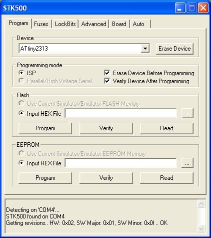

У меня последняя версия пэтому на счет 4.0 ничего сказать не могу. Точно тини2313 а не ат902313 выбрал

Выкладываю скриншот окна программатора, чтоб не было сомнений
Пробовал заменить прошивку в программаторе на выложеную здесь от более поздней версии, AVR Studio перестала видеть программатор

serg_svd писал(а):
Версия студии, повторюсь, 4.09.
Версия лохматая. У меня Version 4.13 Build 528.
