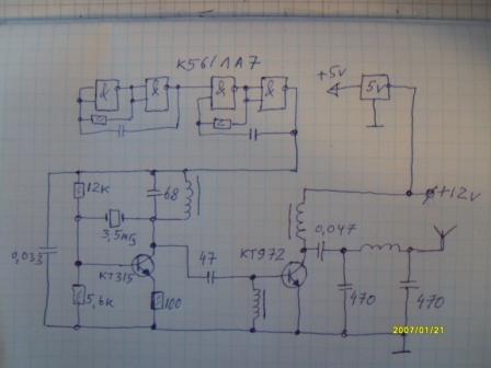

Посмотрите на схему этой лисы.Вообще работоспособна она?А именно:Правильно я модулятор подключил,раскачает без доп усилителя кт 315 кт 972? В общем какие тут ошибки и если- что исправить.Заранее пасибо..
Нет.
Неработоспособна.
Почему неработоспособна не пишу т.к. очень много писать. Ошибок здесь несколько и при том грубых.
Почему такая тяга сразу самому схему составлять, если опыта мало. Возьмите готовую.
Когда повозитесь с готовыми и наберетесь опыта и знаний, будете составлять свои.
