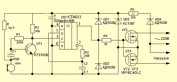

Доброго дня, решил воспользоваться вашей печатной платой. Возник вопрос, для чего дополнительный конденсатор с + питания идет на микрофон?
 Заголовок сообщения: Re: Простой акустический выключатель
СообщениеДобавлено: Пт апр 08, 2011 10:52:22
Зарегистрирован: Пт апр 01, 2011 10:17:10
Сообщений: 3
Может я что то неправильно понял. Это не конденсатор а резистор.
На микрофон идет питание через резистор 4.7 кОм.

Все верно я про резистор на 4.7, на схеме в статье его нет. он вообще нужен ? и на печатке два резистора R3 на вторую ногу-это видимо два по 500кОm вместо 1MOm?
СообщениеДобавлено: Пт апр 08, 2011 18:45:34
Сообщений: 3
Автор статьи использовал пьезоизлучатель, если использовать микрофон резистор нужен.
Все верно на 1 Мом не нашел.

Всем доброго дня.Собрал выключатель на К561. вместо КД102 поставил 1N4007. irfbc40lc не было установил 10N60C. печатку взял у romrus .
При включении в розетку , на выходе напруга прыгает в районе 140В.
Если на затворы кинуть ноль, то полевики закрываются, но не плотно...
Решил вообше вытащить триггер (благо он на подложке) и вручную позапускать трансы и следить за выходным напряжением. После включение смотрю на выход и вижу, что напруга постепенно расте до 220В.
У кого какие мысли? Подскажите что и как , если не лень...
СообщениеДобавлено: Пн апр 18, 2011 07:09:57
Зарегистрирован: Чт ноя 05, 2009 05:31:38
Сообщений: 16
Свершилось чудо, поставил трансы irfbc40 указанные в схема и все заработало, для регулировки чувствительности сработки ,вместо 220ком поставил подстроечный на 500ком.

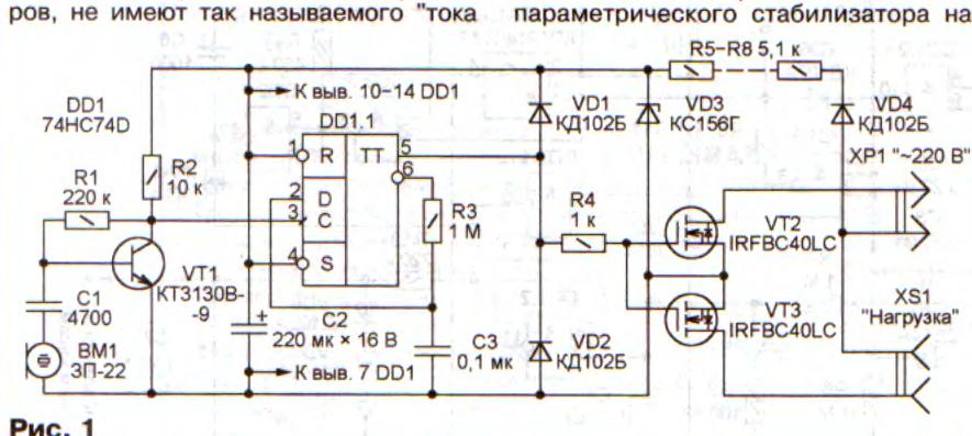

Всем привет. я новичёк. Знающие люди! подскажите.
Собрал схему оригинал из журнала, все детали использовал которые советывал автор статьи.
сделал печатку в Sprint-Layout и собрал всё по схеме.
НО ОНО НЕ РАБОТАЕТ(((. Кто подскажет в чём может быть дело.???

Slavadreams, возможно каскад на транзисторе некорректно работает. Работа подобных каскадов существенно зависит от параметров транзистора и микрофона. Микрофон не обеспечивает необходимую амплитуду напряжения, чтобы закрывать транзистор при поступлении звука. Попробуй исключить конденсатор C1. Хотя это вряд ли поможет, так как, по-моему, каскад не очень удачный. Здесь в статическом режиме на микрофоне отсутствует напряжение, а электретные микрофоны должны работать под небольшим постоянным напряжением.... А-а-а, точно. На предыдущей странице приведена исправленная схема.
Кстати, здесь есть вариант схемы акустического выключателя (параграф 3.2).

Ребята... Помогите, очень прошу!!!! Собрал данный девай по печатке, которая была залиты выше. Проверил, собрано всё правильно. детали использовал точно по схема! Такая проблема... Когда включаю сей аппарат в розетку, и хлопаю, лампочка врубается, когда же хлопаю второй раз, плата вообще не реагирует, и лампочка так и остается включенной :((((( Подскажите что может быть, слёзно прошу! Транзисторы использовал те что на схеме, а именно "1.VT1 КТ3102Б 2. IRFBC40LC х2 Шт. " Очень надеюсь на помощь! Заранее всем спасибо =)
Входы второго триггера не забыл подключить к одному из проводов питания?

Резистор должен греться, это нормально. Главное, чтобы выделяемая на нём мощность не превышала допустимую. В этой схеме можно применить резистор R5 на 33 кОм мощностью 1 Вт. Если ставить двухваттный резистор, то его сопротивление должно быть не менее 16 кОм. Т.е. схема в этом отношении рассчитана правильно. Гасящий конденсатор применять нельзя, потому что устройство питается от выпрямленного сетевого напряжения, а на гасящем конденсаторе должен быть переменный ток.
В схеме есть недочёт, связанный с тем, что диод VD4 (КД102Б) рассчитан на 300 В обратного напряжения. Если использованный экземпляр диода пробивается при напряжении 300-310 В, то через резистор R5 будет течь чрезмерный ток и разогревать его, хотя это может и не отразиться на работоспособности схемы. Лучше применить диод из серии КД209. Диоды VD1 и VD2, с моей точки зрения, не нужны, их можно исключить из схемы.

Резисторы по 27 кОм 1Вт. 4 шт.
подключены Параллельное 2 шт. и 2 шт. и потом эти пары Последовательно
греется до темп. 69..72 градусов при комнатной темп. 27 градусов.......это нормально??
диод VD4 можно использовать 1N4007 ? :)

Фактически у тебя получается резистор на 27 кОм мощностью 4 Вт. Это более чем трёхкратный запас по мощности, поэтому нормально. Какая там должна быть температура, точно не скажу, но резисторы работают в штатном режиме - это точно, потому что максимальная мощность не превышена. Так что не переживай.
Диод VD4 можно использовать любой типов 1N4004-1N4007.

Привет, уважаемые гуру! Собрал девайс по предложенной схеме, заработал после пары пинков, по собственной вине. Схема с электректным микрофоном, с доп.питанием 4к7, как и было предложено, спасибо за подсказку.
Появилась проблема в практическом применении - по невыясненным пока причинам устройство самовольно включает нагрузку, чего бы совсем не хотелось. По всей видимости, виной всему помехи от сети, то ли при запуске холодильника/кондиционера, то ли при включении люминесцентных ламп (подробнее выясню что именно дает такой эффект, но за всю ночь работы ни разу этого не произошло). А пока что хочу послушаться уважаемых - чем защититься от таких включений? Может на входе RC какую поставить? или фильтр? Печатку могу свою выложить, но на ней есть пара "недоразведенок", пришлось пускать провода (спешил).
Проверка показала, что ложное срабатывание выключателя связано с включением обычных ламп накаливания в квартире. Причем, девайс ложно срабатывает только включаясь, а при включенной нагрузке работает нормально. Что посоветуете от такого эффекта?
