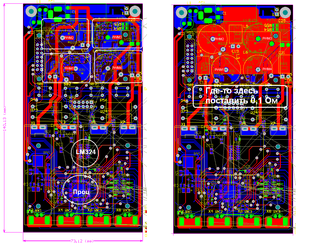

Всем привет!
Делаю зарядник на 4 аккума АА. В нем имеется 4 Step-Down-стабилизатора тока с управлением через АЦП МК. В качестве датчиков тока используется по 2 резистора 0,1 Ом (СМД 0805), включенных параллельно, дальше все это идет на ЛМ324, а потом на АЦП. Щас земли 4-х стабилизаторов соединены на макетке звездой на входном электролите 1000 мкФ. От резисторов 0,1 Ом до ОУ идут "сопли" длиной аж 20 см в некоторых каналах. Естественно все это подглючивает. Там где провода 5 см глюков нет. Как правильно развести землю на плате?
1) Если я поставлю резисторы как можно ближе к входному электролиту, чтобы минимизировать сопротивление земель, подходящих к резисторам (они же 0,1 Ом), то появятся длинные проводники, которые пойдет к нижней части платы, где проц и ОУ.
2) Можно сделать большой земельный полигон, но не будут каналы через него друг на друга влиять?
В прикрепленных файлах плата и схема 1 канала.

А аналоговая и цифровая земли разделены?
И еще на схеме выход ОУ DA3.2 с 1-го вывода а входы с 5,6?

Аналоговая и цифровая земли соединены внутри проца. На плате они пересекаются под его корпусом на полигоне.
Насчет DA3.2 - ну накосячил при рисовании схемы. На макетке спаяно все правильно. На DA3.2 собран датчик температуры. Это триггер Шмитта с терморезистором.

См. datasheet на ATMEGA32:
http://www.atmel.com/dyn/resources/prod ... oc2503.pdf
начиная со страницы 208
Рекоменации:
Аналоговые проводники должны быть как можно короче и проходить под аналоговым полигоном земли и нигде не пересекаться
с цифровой.
Саму плату надо как бы разделить на аналоговую часть и цифровую...
Может лучше всетаки самому разделить земли, т.к. чегото я в даташите не увидел про соединение аналоговой земли с цифровой (наверное плохо смотрел). Можно использовать ferrite bead для соединения земель (есть такие в SMD исполнении), чтобы токи высокой частоты с ц.з. не проникли в а.з.

Дело в том, что тут есть еще силовая земля. Участок силовой земли от минуса входного электролита до датчиков тока войдет в измерительную цепь и на нем будет создаваться падение напряжения.
Обычно в таких схемах землю управляющей ИМС/проца подключают прямо к датчику тока, но у меня их же 4 штуки. Значит, как я понял, придется подключать землю проца (КРЕНки, от которой запитан проц) к минусу входного мощного электролита звездой. Аналоговой земли как таковой у проца нет - все 4 вывода земли соединены внутри кристалла (как мне сказали в какой-то теме, ноги звонятся мультиметром). Значит соединение аналоговой и цифровой земли может быть только под процем (у меня под ним полигон, к которому подключены все 4 ноги). В другие точки аналоговую землю подключать нельзя, т. к. будут петли.

Обычно делают так (в импульсных БП, ЭПРА и т. п.):
Но там 1 датчик токаи к нему можно так подвести землю, а у меня их 4! Спрашивается, к какому из 4-х подключать землю? :))
Вот и приходится ставить всех в равные условия, но чтобы приблизиться к этой схеме, надо максимально укоротить нижние провода от резисторов, но это не выйдет - ведь сначала земля должна дойти до электролитов преобразователей, а уже от них к датчикам тока, а преобразователи по размерам не точки.
- Если я делаю отдельные дорожки, то я никак не исключаю падение напряжения на них от больших токов из измерительной цепи.
- Если я делаю большой полигон на силовую часть, то у меня все силовые (и низмерительные) токи из разных каналов оказываются в одной куче, но с другой стороны, сопротивление и индуктивность здоровенного полигона поидее принебрежимо малы.
Вот как лучше поступить?
