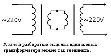

А может есть смысл не мотать трансы? Для анодного взять (как вам предлагали) два одинаковых низковольтных (получите 220 переменого). Для накала возьмите идею по "буржуйской" схеме (ссылка core2duo) это накал двух ламп последовательно через неполярный кондер 15мкф х 250в. Ничего страшного не будет, накал в лампе гальванически развязан, а за счёт транса анодного у вас и корпус будет гальванически развязан от сети. Зато габариты трансов снизятся (основную мощу жрёт накал.)

core2duo писал(а):
А с напругой как?
Какой напругой? Анодной? Её сделать как на рисунке.
А накал напрямую от сети через кондёр.
Компактно и ничего мотать не надо.
