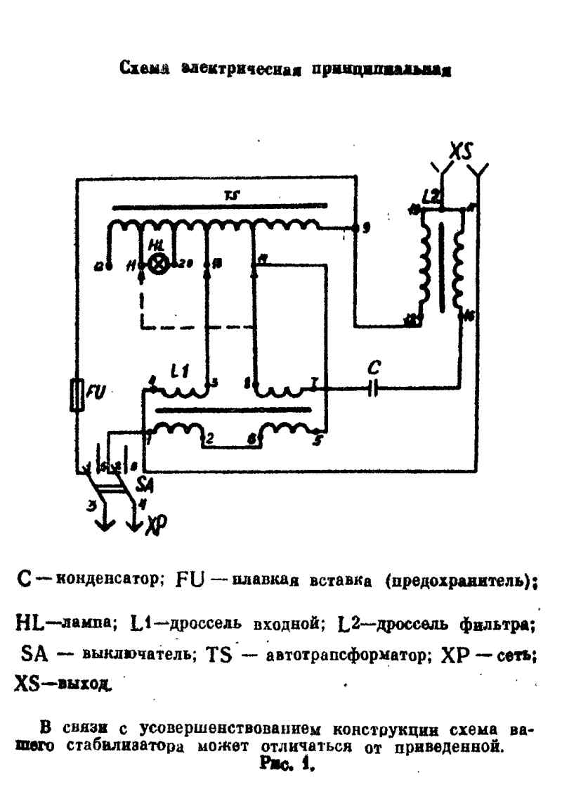

Есть стабилизатор старый, Украина 2. Работает по феррорезонансному принципу. Хороший, но. И мощность не большая, и что наиболее удручает, КПД, сам сэдает 50 Вт.
Сообственно интересует, можно ли улучшить его КПД и как?
В нем три тороида и провод алюминиевый тонкий. Если я перемотаю его нормальным проводом и потолще увеличится ли мощность и КПД? Не надо ли будет пересчитывать трансформаторы?
Комментарий к файлу: Схема
CH315.jpg [58.67 KiB]

Прежде, чем пытаться переделать, нужно задаться мыслью, а нужен ли такой стабилизатор? Разработан он для питания ламповых телевизоров. Импульсные БП при питании от феррорезонансного стабилизатора мрут, как осенние мухи... Гудит сильно (и это практически не лечится... :( ), наводки от него 50-герцовые довольно сильные, греется (кстати, греется в основном железо, поэтому перемоткой нагрев не уменьшишь!)... Так что, в наше время таким стабилизатором можно питать, что только, "запрещённую" лампочку накаливания, чтобы подольше не перегорела... :))
Не знаю как у вас, а у меня два таких, стоят на котле отопления и компе. Стоят года два уже, и у обоих импульсные БП. На котле круглогодично.
Гудит, да. Надо чтото делать с этим. За наводки незнаю, не проверял, ничего ничему не мешает у меня.
Для меня нужен! Он лучше других типов регуляторов. Плавная, точная, быстрая и автоматическая регулировка напряжения. Работает от 130В а не он 170В как другие. Нет электронной части, нет чему ламатся. В основном неисправности от плохого алюминиевого провода.
Кстати, феррорезонансные регуляторы выпускают и сейчас, на дом, и стоят они дороже "класических".

Почему я считаю, что через стабилизатор нежелательно включать стабилизированные импульсные БП? Поясняю. Феррорезонансный стабилизатор имеет регулирующий элемент (дроссель с насыщаемым сердечником), а так же несколько компенсирующих цепей, регулирующих напряжение на выходе... При нагрузке на весьма нелинейную цепь, которой является блок питания с ШИМ, напряжение на выходе феррорезонансного стабилизатора меняет форму до неузнаваемости, и величина его становится малопредсказуемой... Поэтому, меня не очень удивляет, когда у компьютера, например, включенного в сеть через такой "стабилизатор" БП дохнет через полгода...
Вот промышленные версии феррорезонансных стабилизаторов гораздо лучше справляются со своими обязанностями, держат напряжение точнее при изменении нагрузки, да ещё имеют полную изоляцию цепи нагрузки от питающей сети...

Действительно, как повезет. У меня комп лет десять назад пережил на таком стабилизаторе электросварку на лестнице через стенку, правда очень тяжело было смотреть на прыгающее изображение на мониторе. Лампочки при этом без стабилизатора мигали и перегорали. Но если обесточить стабилизатор не отсоединяя от него выключенный комп, то LPT принтер начинал сам печатать мусор. А радиоприемник JVC категорически отказался работать. Подключенный через стабилизатор вентилятор позволил в лаборатории получить настолько стабильный поток воздуха, что никакими приборами не удалось заметить изменение расхода, чего не скажешь про релейные.
А вот с наводкой можно попробовать на свой старах и риск бороться помещением стабилизатора в заземленную металлическую решетчатую клетку. Какое Ваше мнение, может ли это повлиять на его работу? Сейчас для меня отсутствие наводок стало важно. Кстати, от незаземленного бесперебойника наводок тоже очень много, проверял индикатором скрытой проводки.
Интересен еще один казус. Как его объяснить? При работе стабилизатор с вентилятором был подключен к APC Back-UPS 650, который по-идее генерирует ступенчатое напряжение. При пропадании электроэнергии шум несколько увеличивался, напряжение падало, но вентилятор продолжал работать и успевал охладить воздухонагреватели от аккумулятора. При подключении к MGE Pulsar с двойным преобразовавнием и генерацией синусоиды стабилизатор ведет себя неустойчиво, выдает напряжение волнами с очень высоким максимальным значением. После этого он так же себя ведет и от обычной розетки, пока к нему на очень короткое время (меньше секунды) не подключить 500Вт лампу. После этой экзекуции стабилизатор оживает.
Насколько высока вероятность опасного броска напряжения на входе при обесточивании? На выходе подключен двигатель через ЛАТР. Необходимо параллельно с ним подключить контроллеры автоматики и не хочется их спалить, если пропадет электроэнергия. Можно ли воспользоваться супрессором?

Я когда-то включил один стабилизатор через другой. напряжение на выходе просто взлетело за 300 (дальше вольтметр зашкалил :( )
Модернизировать можно что-бы не гудел. для этого достаточно весь корпус плотно затрамбовать термопастой :))) Улучшится и охлаждение.
Но я не вижу ему применения. Куда его поставить?
Компьютеру достаточно бесперебойника (а если совсем плохо то с AVR. )
На энергосберегайках мигание почти не заметно. А если совсем плохо то можно сделать электронную стабилизацию.
Холодильник он не тянет.
