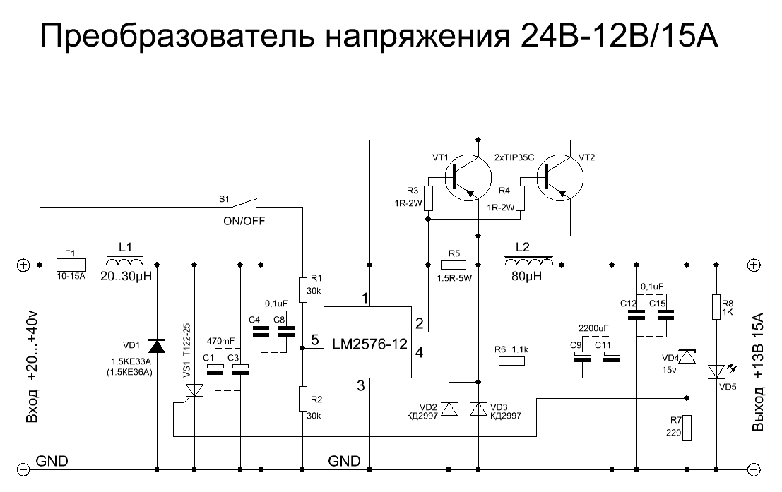

А у кого есть вариант разводки печатки для преобразователя на lm2576 с двумя tip35c?
на тип35 будет много тепла выделятся.
А какие посоветуете?
IRF3205 например из недорогих
Всетаки может быть у вас есть вариант печатной платы на эту схему???
конечно же нету, это-ж кипятильник а не преобразователь.
Это же не линейник!Не должен греться!
Да ну, а вы посчитайте сколько ватт будет выделятся на VT1, VT2, VD2, VD3 при входном 24в, выходном 12в 15а.....
Откликнитесь!Печатная плата мне нужна срочно.Умоляю!!!! :(
Да уже давно бы откликнулись если кто делал, советую спросить лично у I.Cherry он нечто похожее когда то одно время ваял, но лично моё мнение на такой ток (15а) надо исключительно N-канальный полевик и исключительно синхронный выпрямитель (тоже на N0канальнике), иначе получите ещё и нагреватель в нагрузку.
