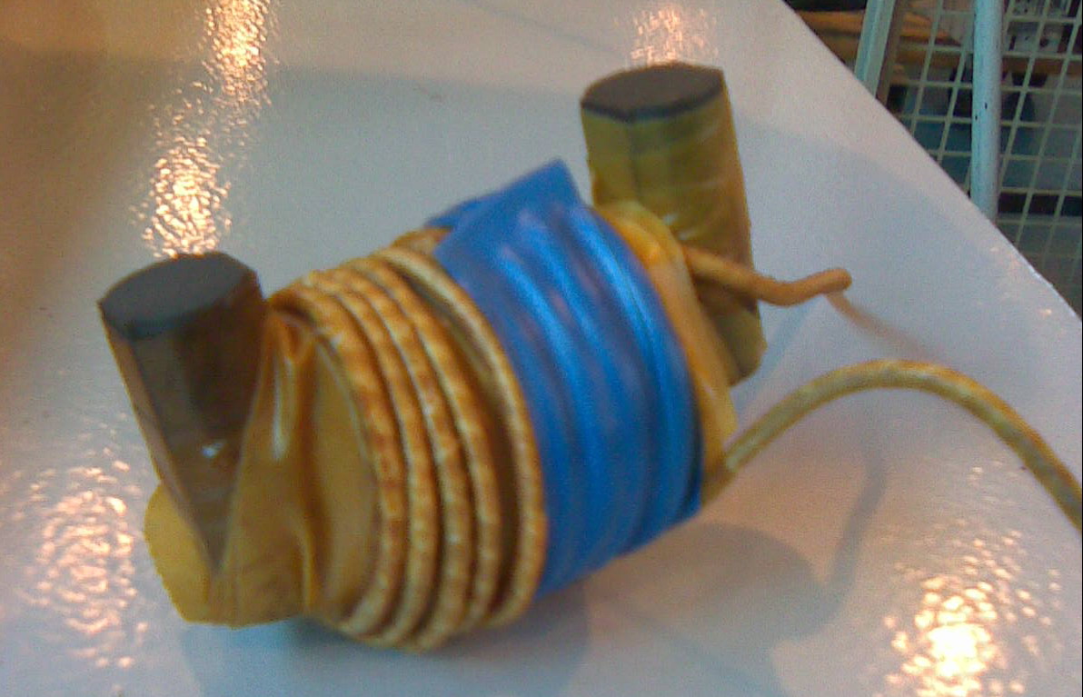

Приветствую! Уважаемые, можно ли вместо Ш-образного магнитопровода дросселя в зтой конструкции применить П-образную половинку от строчника ч/б советского ТВ? Как на фото.
Фото0560.jpg [186.77 KiB]

Расскажите плиз о конструкции дросселя L2. А L1 не существует на схеме или я его не заметил?
