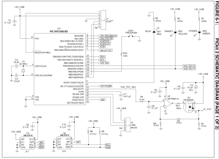

Добрый день!
Купил значит я на ebay клон pickit2, был радостный очень ибо все как ни странно работало первые две недели . И вдруг одним вечером балуясь с 16f84a, подключенным к pickit2 в режиме отладчика, я внезапно понижаю питание 16а84а с +5в до +3в, было интересно продолжит ли ПИК работать. Но увы, диодик подключенный к одной из его ног перестал мигать и я понял что нет. При попытке восстановить связь с ПИКом, программатор его отказался распознавать. Ну я отчаиваться не стал, думаю, а ничего страшного, это полетел микроконтроллер. Но увы и ах, на следующий день при попытке подключиться к 18f2550, я понял что полетел на самом деле мой горячо любимый программатор... :shock: Слефтест программатора выдал что напряжение VPP недостаточно (+10в вместо +12в), да и амплитуда сигналов PGD/PGC составляет всего 1в. Кто знает что могло случиться и в чем причина такого безобразия ? Осциллограф показывает что VPP изначально +12в, но потом прогрессивно падает. Скрины прилагаю
Комментарий к файлу: VPP

Проверил щас на стационарном компе, тоже самое, изначально vpp = 12в , но потом резко падает до 10в, на скрине осциллографа виден этот пик.
программатор перепрошивал, не помогло
Вот интересно а мог ли микроконтроллер приграмматора (18f2550) повредиться частично, странно то что он определяется компом, но напряжение на PGC/PGD всего 1в, хотя должно быть = vdd = 5в.
18f2550 не греется

Стабилизатор Vpp не формирует.для этого шим с дроселеми обратной связью наPIC18.
Схема отличается от оригинальной--что то похожее на правду см в аттаче.А теперь и мой вопрос-на селфчеке у меня на таком прогрмматоре в первом тесе вылязит ошибка
slow rise-маленькая скорость нарастания Vdd,я с этим связывал и 2 ошибку по Vpp.
Vpp со временем тоже падает как и у вас .Также замеил ВЧ возбуд на затворе Q9 по сх внизу.Основное отличие в сх-LM358 заместо ОУ R-R но на просторх интернета пишут должно работать

Интересно, если vpp тоже падает, то значит проблема в амплитуде pgc/pgd ? какая у вас амплитуда в селфчеке ?
Класс! спасибо за схему! никак не мог найти ее

Vpp=12v,первый раз успеваю пройти тест потом падает до 10.4--10,2 дальше не падает
Проверил имп на 4 и5 выв у меня ои пропали остались LOW High -буду копать.
Я поменял дросель на больший по раэмеру 330--1000 мкГн пробовал каж стало лучше
в начале он не проходил теста по Vpp. Сопротивление родного дроселля было 26 ом

Импульсы нашел они у менч 5 вольт.Посмотри Vdd у себя на выходе там сх ограничения

У тебя тоже VPP падает ? Замерь мультиметром напряжения vpp, pgc и pgd пжлста при селфчеке
 Заголовок сообщения: Re: PICkit2 поломался.. почему ?
СообщениеДобавлено: Вс апр 10, 2011 19:35:44
Зарегистрирован: Вс апр 10, 2011 15:09:26
Сообщений: 15
значит у меня проблема с амплитудой pgd/pgc, она у меня лишь 1в.. По спецификации TTL, необходимый уровень напряжения воспринимаемый как единица это 2 вольта...
странно то что это напряжение у меня прям на ноге 18f2550 (VDD_TGT_N и VDD_TGT_P)
VDD_TGT стабильное, варьируется до 4,75в без проблем

pgc и pgd по 4,5 вольта. На Vpp ругается -Shorf....Если ставлю ЕЕПРОМ то не ругается ПИК 32-24 тоже не руается-там Vpp-9 V . Тоесть 9 вольт он нормально делает .а 12 не хочет.

УПС видел фото такого Sure с двумя дроселями по 680 паралельно-вот я и стал с ними играть.

alred Там нормально дышит индуктивность 68 мкГн .
