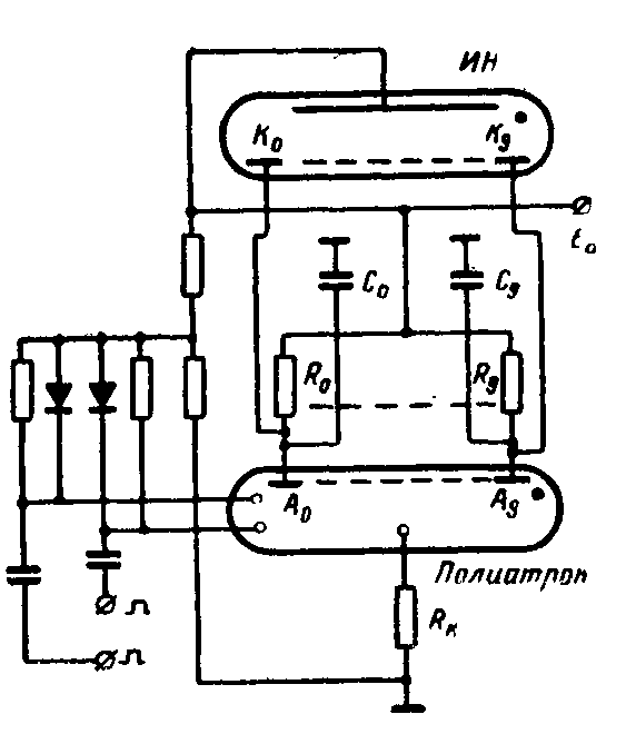

СообщениеДобавлено: Вс апр 03, 2011 18:15:45
Карма: 38
Рейтинг сообщений: 549
Сообщений: 10688
Spring, подскажите,где вы взяли данную схему подключения полиатрона? я много искал (и не только я) и ничего не находил :cry:
http://www.istok2.com/data/4146/
